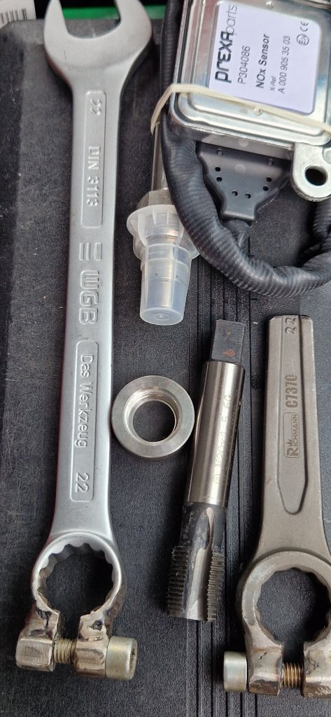

Hallo Freunde.
Bevor ihr an den NOX Sensoren anfangt zu schrauben, müsst ihr unbedingt folgende Dinge liegen haben:
Einen langen geänderten Ringschlüssel, der eine Öffnung hat um über das Anschlusskabel des NOX Sensors zu kommen und der sich spannen lässt um die Hülsenmutter des NOX Sensors nicht platt zu drücken.
Dann einen geänderten Schlagschlüssel um die weiche Hülsenmutter des NOX Sensors mit leichte Schäge vor und zurück zu lösen.
Gelingt das nicht, brauch man ein neues Einschweißgewinde und dazu auf jeden Fall einen Gewindebohrer um das Gewinde wieder benutzbar zu machen.
Ach ja, zwei neue NOX Sonden gehören leider als Reserve in das Fahrzeug.
Viel Erfolg Flicker
