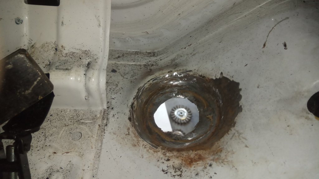

So nun die Rückmeldung:
Schlagschrauber half nichts aber eine Stecknuss mit entsprechender Verlängerung.
Allerdings ist das Blech auf der rechten Seite ziemlich blättrig gewesen.
Habe vor nichts zu schweißen, da aus meiner Sicht die Konen die relevanten Bauteile sind und sich die Stange eh im Loch bewegt.
Mache ich hier einen Denkfehler und muss doch schweißen?

Hey..das ist stabil genug, anständig behandeln und im Auge behalten, würde ich mal sagen..viel Spass..frank
