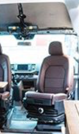

Ich habe mir die Sitze angesehen. Es handelt sich um originale Crafter Schwingsitze, welche lediglich vom Satler beledert wurden.

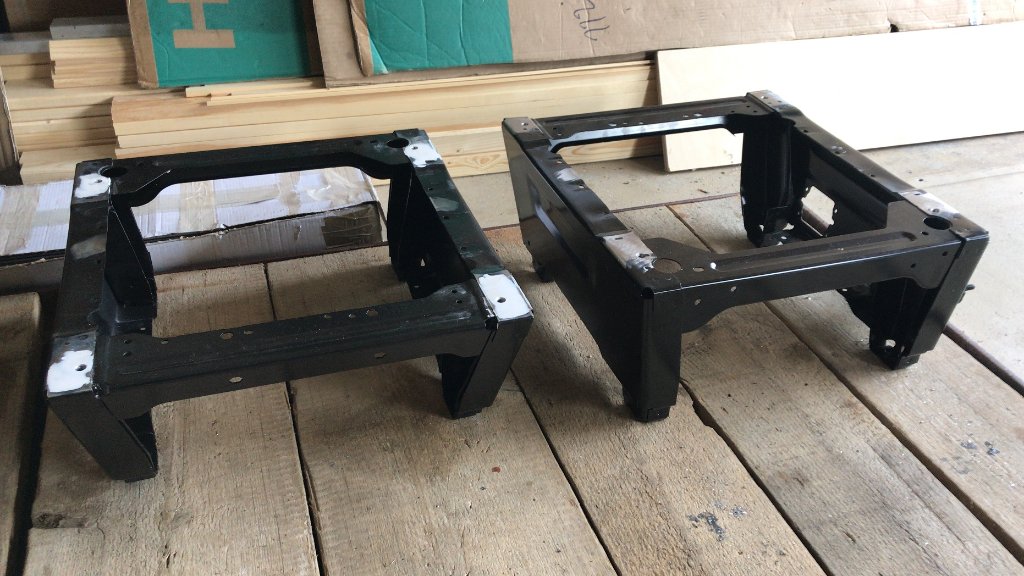

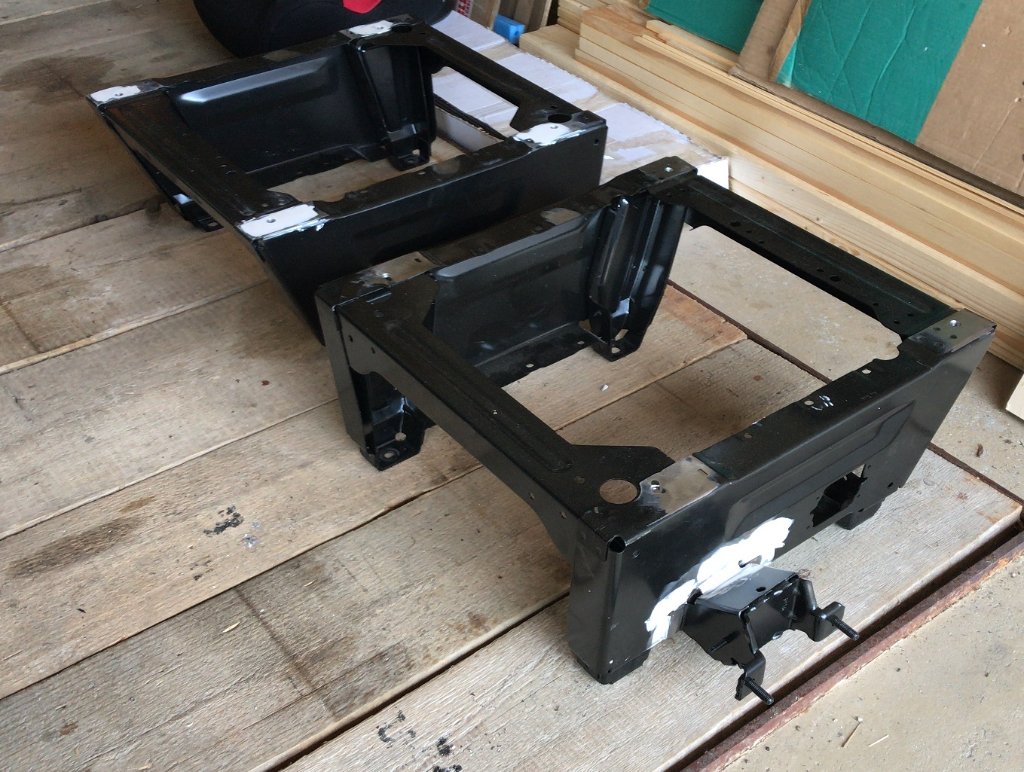

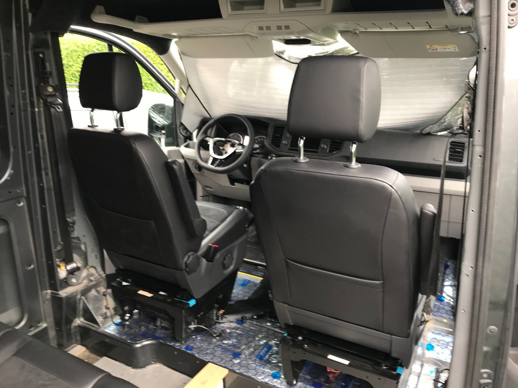

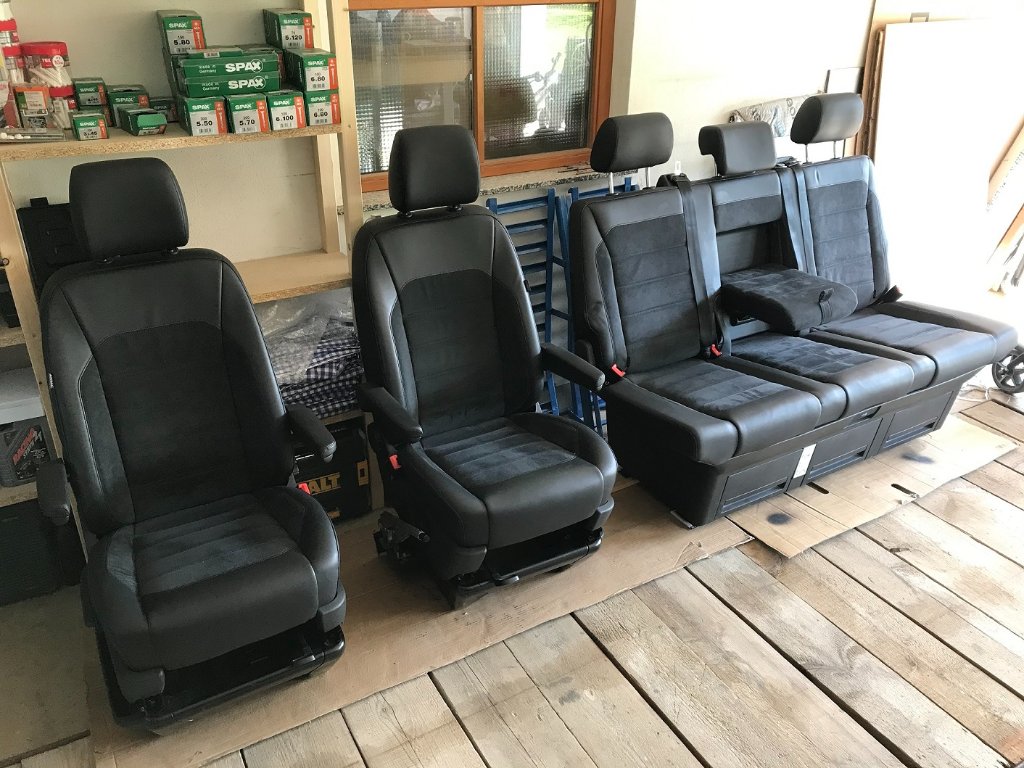

ich habe mir eine kpl. neue T6 Multivan Bestuhlung + Sportscraft Drehkonsolen in den Crafter gebaut

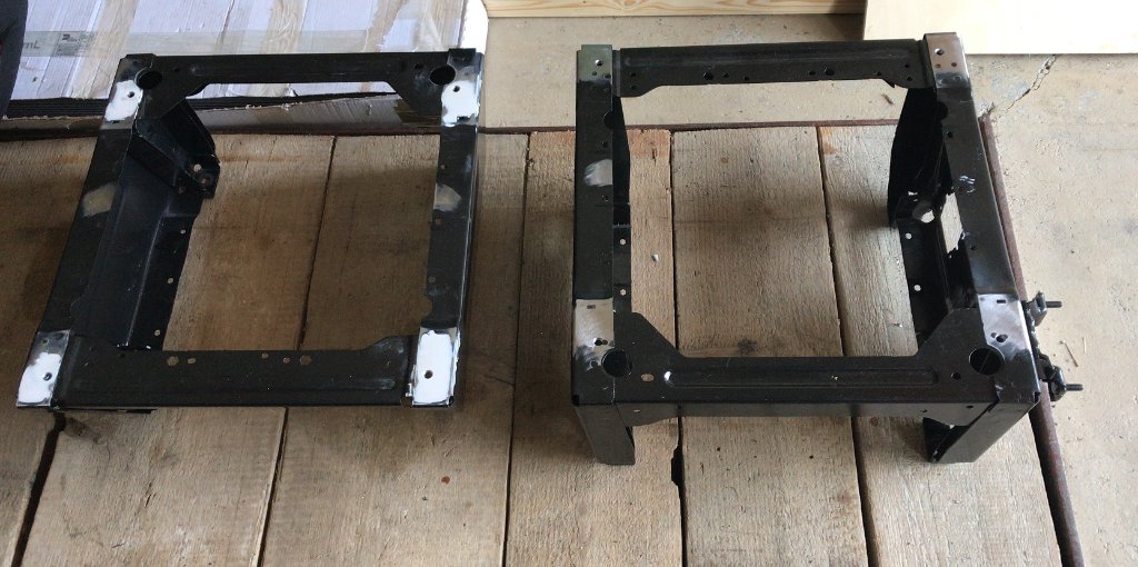

Verwendet wurden die originalen Crafter Einzelsitzkonsolen, Sportscraft T5/T6 Drehkonsolen mit TÜV, 2018er T6 Einzelsitze
Änderungen:
Schöne Grüße aus Oberösterreich!
Änderungen:
- Handbremshebel um ca. 60mm tiefergelegt, Halterung an der Konsole wurde umgeschweisst, die Spannvorrichtung des Hamdbremsseiles lässt die Tieferlegung ohne Probleme zu,
ist ja auch ausgelegt für verschiedenste Sitzvarianten, also bei mir sitzt es jetzt nach dem tieferlegen genau im mittleren Bereich der Verstellmöglichkeit, mit nagelneuen Bremsen hinten, also vollen Belägen
- Lochbild der Craftersitze zugeschweisst und neue Löcher für die Sportscraft Drehkonsolen T5/T6 gebohrt
- passende neue 12.9 Schrauben und Muttern verwendet
- Kabelbaum bzw. Stecker (Sitzheizung) zwischen Crafter und T6 Sitzen mittels Adapterrealisiert (wurden original VW Stecker verwendet

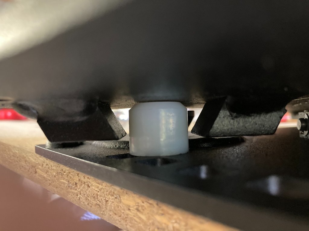

- Sportscraft Drehkonsolen optimiert, die wackelten zu viel, habe je Sitz 4 Stk. Polyamid Spacer an den Ecken der Konsolen verbaut, jetzt drehen sie super und wackeln nicht wirklich mehr beim fahren!

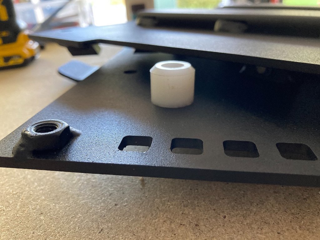

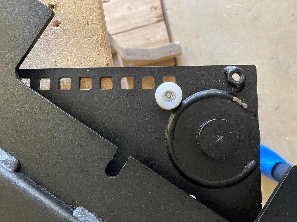

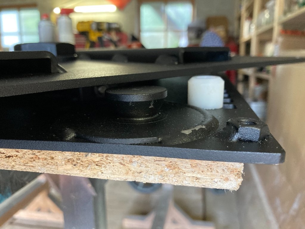

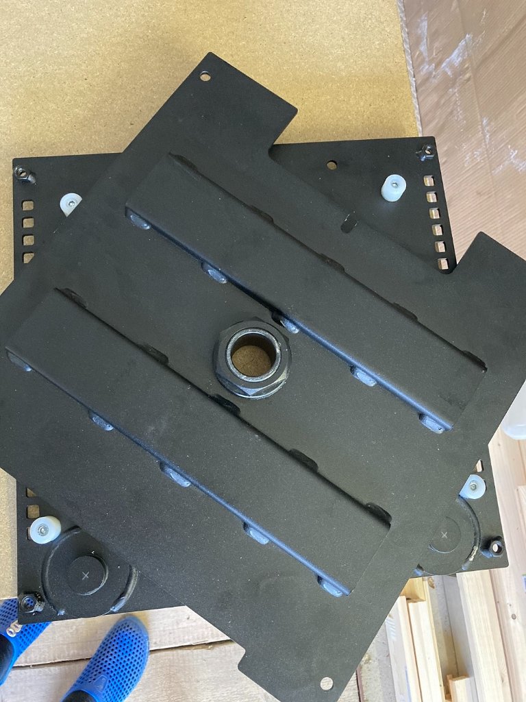

Hier die Optimierungen der Drehkonsolen: je Konsole 4 Stk. Polyamid Drehteile welche das wackeln der Sitze unterbinden,
und trotzdem lassen sich die Sitze wunderbar drehen!
Über die weißen Polyamid Drehteile habe ich zum Schluss noch schwarzen Schrumpfschlauch gegeben, jetzt sieht man nichts mehr.
