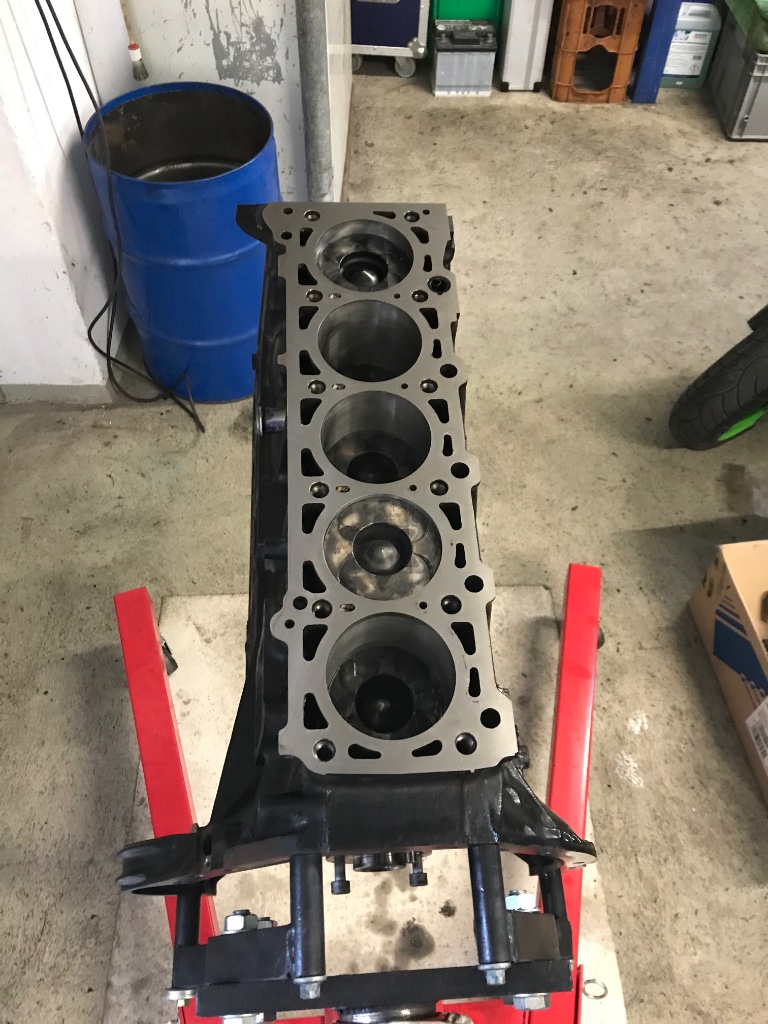

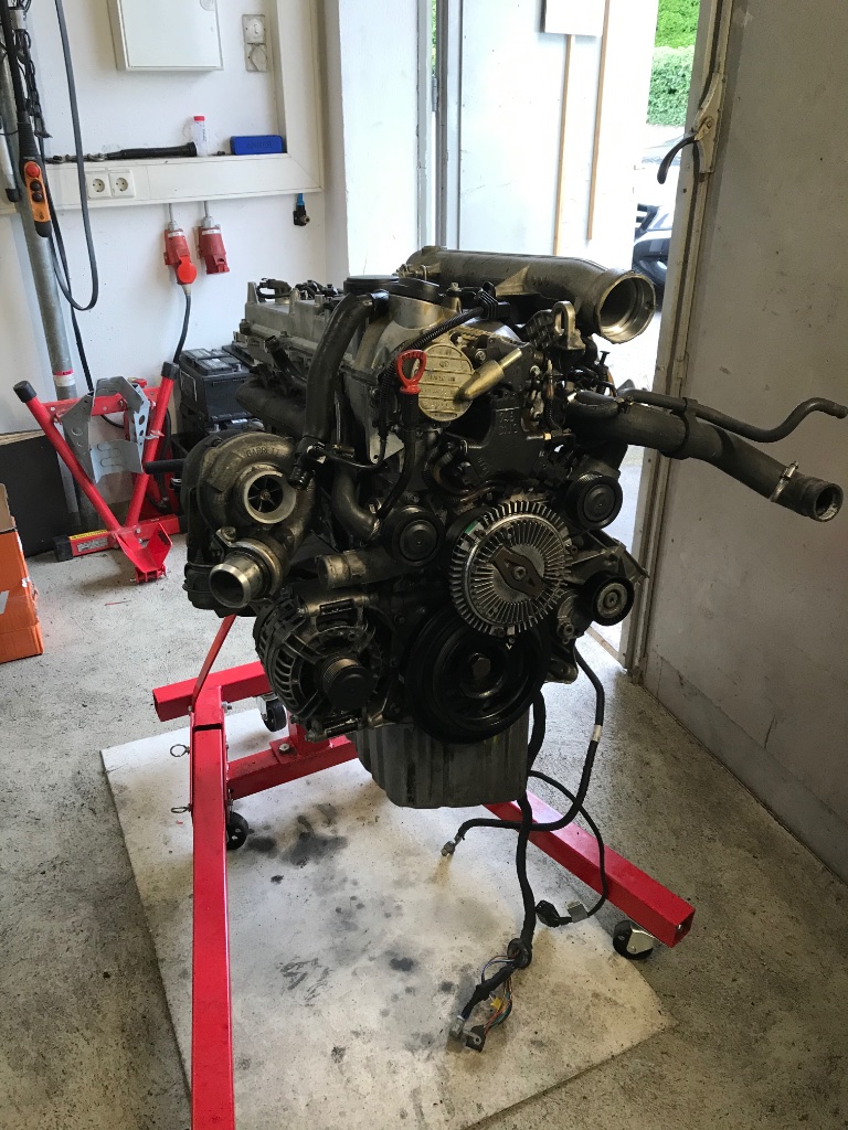

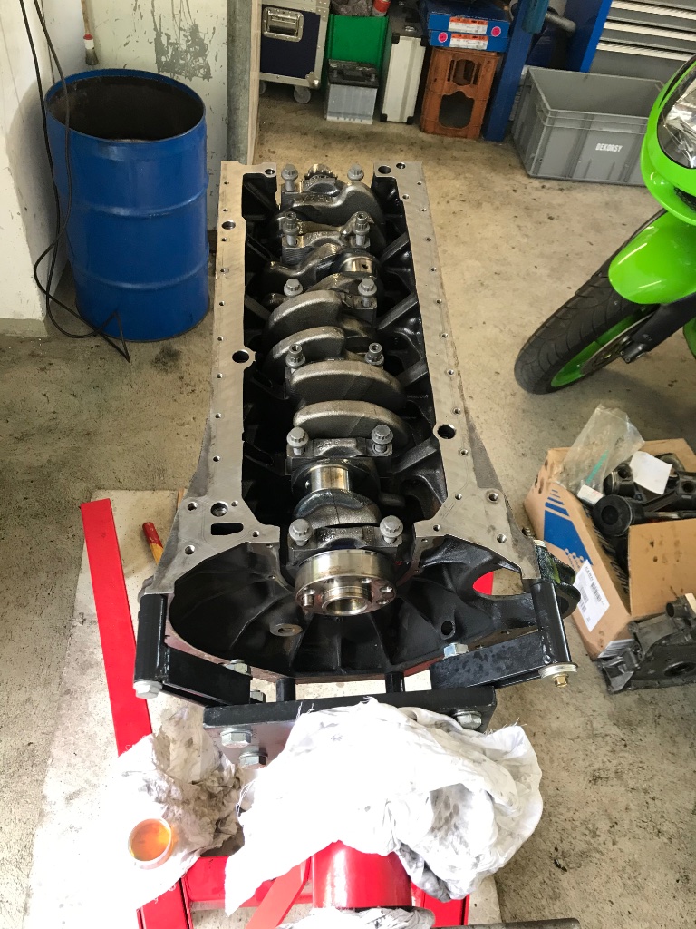

Ich bin seit zwei Wochen stolzer Besitzer eines 316 4x4
Ich konnte diesen günstig kaufen da er einen Motorschaden hatte.
Ich habe den Motor selber zerlegt und wieder neu aufgebaut.
Das Schadenbild war, auf dem 4ten Zylinder einen Kolbenfresser und ein Loch im Kolben.
Zylinder wurde aufgebohrt und ausgebüchst, anschließend alle 5 gehont.
Der Motor ist nun wieder vollständig zusammengebaut.
Ich habe auch die Injektoren prüfen lassen. Ergebnis, zwei Stück defekt. Diese wurden ersetzt.
Was mich jetzt aber irritiert ist: der vierte Zylinder war defekt also meine Schlussfolgerung, müsste auch der vierte Injektor defekt sein.
Ist er aber nicht. Es war der zweite und dritte.
Kann mir jemand aus Erfahrung sagen wie solch ein Schaden zustande kommt außer durch einen defekten Injektor?
