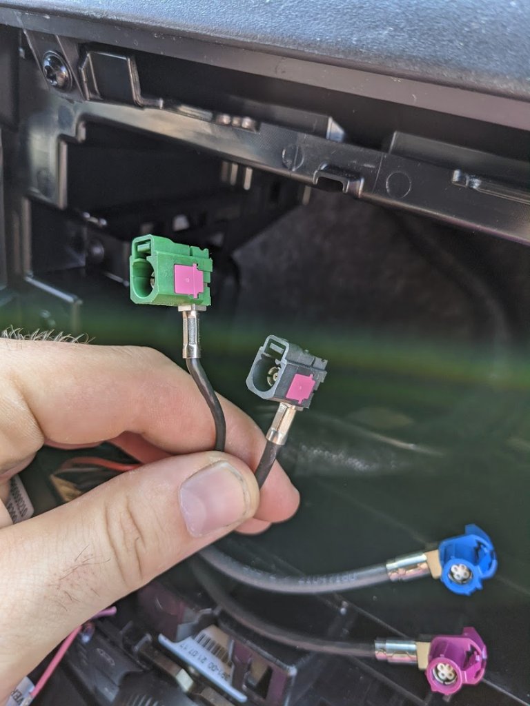

Moin die Runde,
bau mir grade in einen 2018er 319 ein neues Radio ein. Dabei bin ich auf folgende Kabel gestoßen, vielleicht könnt ihr mir bei der Identifikation helfen?
Das wird die UKW Antenne und das GPS sein, oder? Passt auf jeden Fall super in den mitgelieferten Adapter (der schwarze Kasten) der daraus ein altes Antennenkabel macht. Aber warum zum Teufel sollte man das GPS Signal über die Antenne einspeisen?! Oder andersrum gefragt, warum hat der Adapter zwei Anschlüsse, die dann beide in dem normalen Antennenkabel enden? Oder handelt es sich bei dem einen garnicht um GPS? Fragen über Fragen :)

mh.schreiber hat geschrieben: 14 Jun 2020 18:47bau mir grade in einen 2018er 319 ein neues Radio ein. Dabei bin ich auf folgende Kabel gestoßen, vielleicht könnt ihr mir bei der Identifikation helfen?
Das ist nicht Original. Was für ein Radio war denn vorher eingebaut? Wenn ich mir den Kasten anschaue, dan kommen da zwei Koax-Kabel heraus, und eine blaue Ader, auf dem +Ant steht. Daher deute ich diesen Kasten als Einspeiseweiche für den Antennenverstärker.

Da du anscheinend den Adapter für das Becker-Navi eingebaut hast, müsste vom Originalaufbau noch eine Antennenweiche existieren. Das Becker-Navi hat einen eigenen FM-Eingang für den TMC, das es sich über die Weiche mit dem Radio geteilt hat. Ich glaube, diese Weiche benötigst du nicht mehr. Wirf sie daher raus.
Die Antennenleitung für das GPS-Signal findest du ebenfalls an dem Adapter für das Becker-Navi im Handschuhkasten. Diese Leitung müsstest du wahrscheinlich auf dein Nachrüst-Radio umleiten.

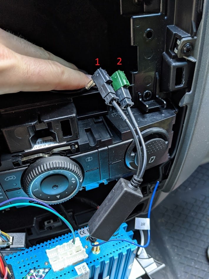

Jo genau, sorry, das war etwas missverständlich. Der Kasten gehört schon zum neuen Radio, was der bezweckt ist klar. Das Alte war das gewöhnliche Alpine 15 übrigens.
Aber wenn das eine von den beiden Eingangskabeln (grün und schwarz / 1 und 2) das Radiosignal ist, was ist dann das andere?

Dein Bild ist leider etwas undeutlich, die Seite, an der das blaue Kabel heraus schaut, ist nicht vollständig zu sehen. Und deine Aussage hilft nicht wirklich weiter.
Normal ist es so, dass ein Koaxkabel zum Radio läuft, das andere zur Antenne. Dabei wird die Spannung von dem blauen Kabel auf die Antennenleitung gelegt. Welches Koaxkabel zu welchem Gerät führt, müsste man anhand der Stecker herausfinden können. Hast du mal ein Bild von vorn auf die FAKRA-Stecker, ohne die Adapter für das neue Radio?
Hey, sorry für die Verzögerung! Hier sind die beiden Kabel.
Vielen Dank für deine Hilfe bei der Identifizierung :)

Die sind beide weiblich. Der schwarze kommt aus der Radio-Antennen-Verkabelung, der grüne von der Heck-Kamera. Sei vorsichtig mit den hellblauen FAKRA-Steckern, die sind universal und passen überall drauf. Verwechsel die Leitungen also nicht, wenn dein Video-Adapter-Kabel kommt.
Dein Bild von oben
macht in diesem Bezug keinen Sinn. Was sollen die beiden Leitung Antenne und Video in einem gemeinsamen Adapter?

Dein Bild von oben
Ausgezeichnete Frage, ich hielt die beiden Leitungen für Antennenkabel und fragte mich, warum es zwei gäbe. Mysterium geklärt :)
Bleibt die Frage, warum der Adapter die Möglichkeit bietet, zwei Leitungen anzuschließen. Aber das ist auch nicht wirklich wichtig.
