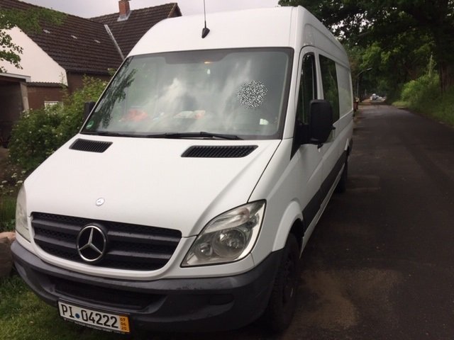

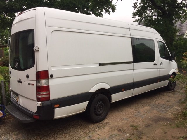

Letzte Woche haben meine Freundin und ich uns einen Sprinter angesehen, der als zu Verkaufen an der Straße stand, und diesen dann spontan erworben.
Der Plan unseren T4 gegen was größeres zu Tauschen war schon länger da, doch nun steht hier wirklich ein großes Auto auf dem Hof.
Wie so viele haben auch wir den Plan diesen als Camper auszubauen und damit unseren T4 zu ersetzen, der langsam auseinander viel. Ziel ist es, ein gemütliches Reisegefährt für uns und unsere beiden kleinen Kinder zu entwickeln.

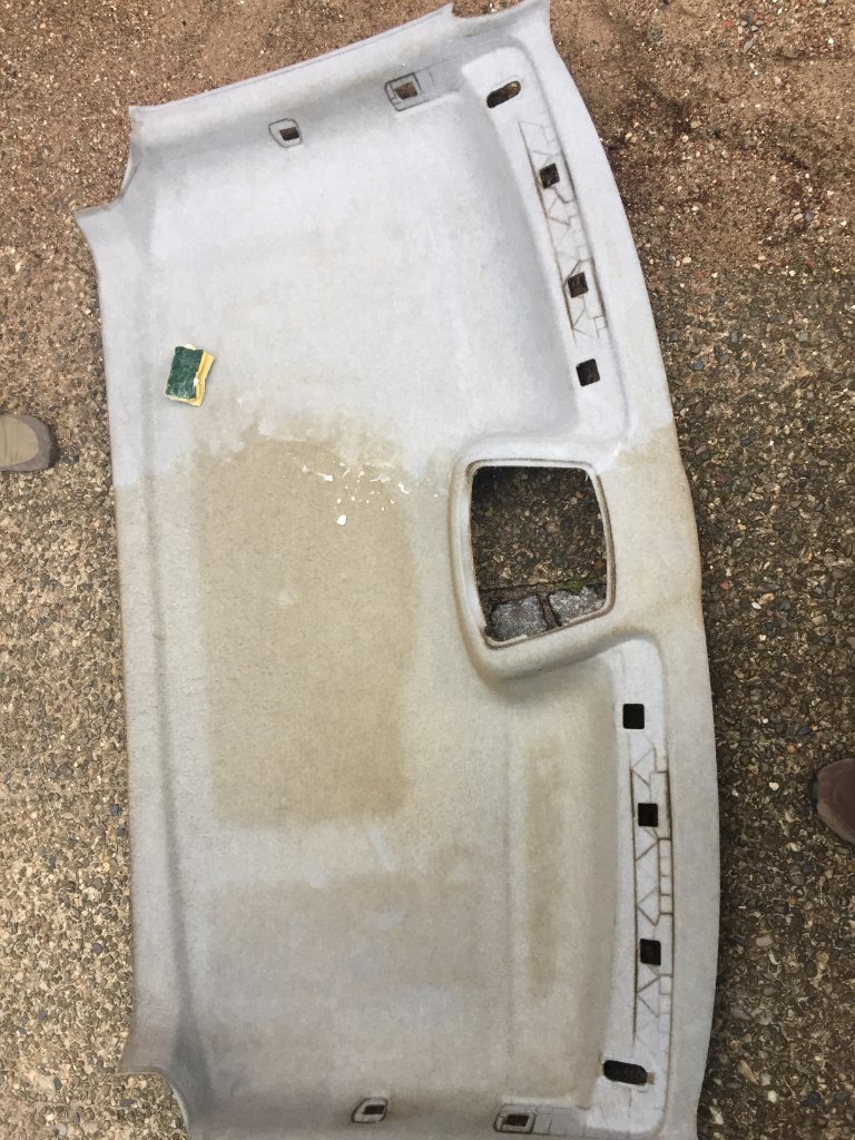

Dann haben wir unseren Dachhimmel mit Polsterreiniger gesäubert. Schon krass das Zeug. Es bleibt mir aber ein Rätsel wie das funktioniert, da der Dreck ja nicht wirklich entfernt wird..
