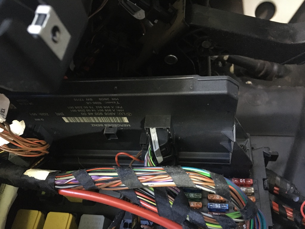

Re: Probleme mit Votronic VCC 1212-50 mit "wahrscheinlich" Lademanagement
Sprinti316 hat geschrieben: 08 Jun 2020 13:30ich habe jetzt wochenlang dieses Forum durchsucht und nichts verwertbares zu meinem Problem gefunden
Lies dir einfach dieses Thema bis zu letzten Seite durch. Da du wegen XENON tatsächlich SAM high eingebaut hast, sehe ich bei dir keine Probleme, wenn du die kleine Modifikation genau so auch bei dir durchführst.
