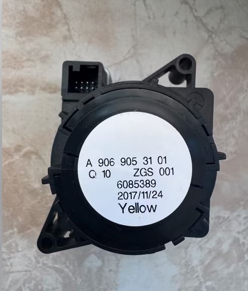

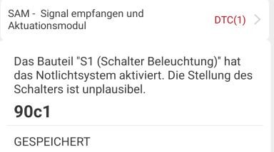

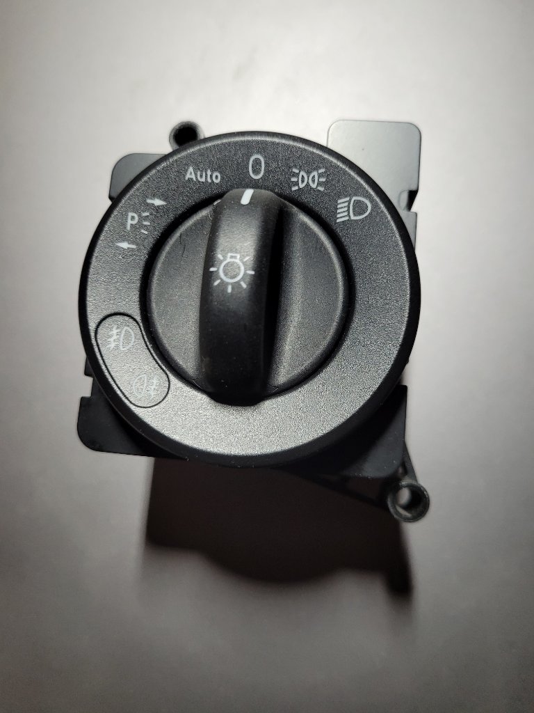

ich hatte mir einen Lichtschalter für die Lichtautomatik besorgt, jedoch gab es einen Sam Fehler 90c1 "Schalterstellung ist unplausibel".
Und der Fehler wurde bei der Stellung "Parklicht" gespeichert ...

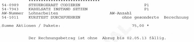

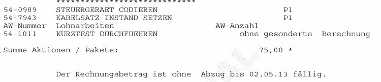

Licht- und Regensensor nachrüsten
Ich hatte 2013 nach Frontscheibenwechsel den Licht- und Regensensor nach- nebst Lichtschalter beim/vom Freundlichen umrüsten lassen und meine, mich zu erinnern, daß die PIN-Belegung beider Schalter voneinander abweicht, erinnere mich jedoch ad hoc nicht mehr. Es war m.E. jedenfalls nicht trivial/banal.
