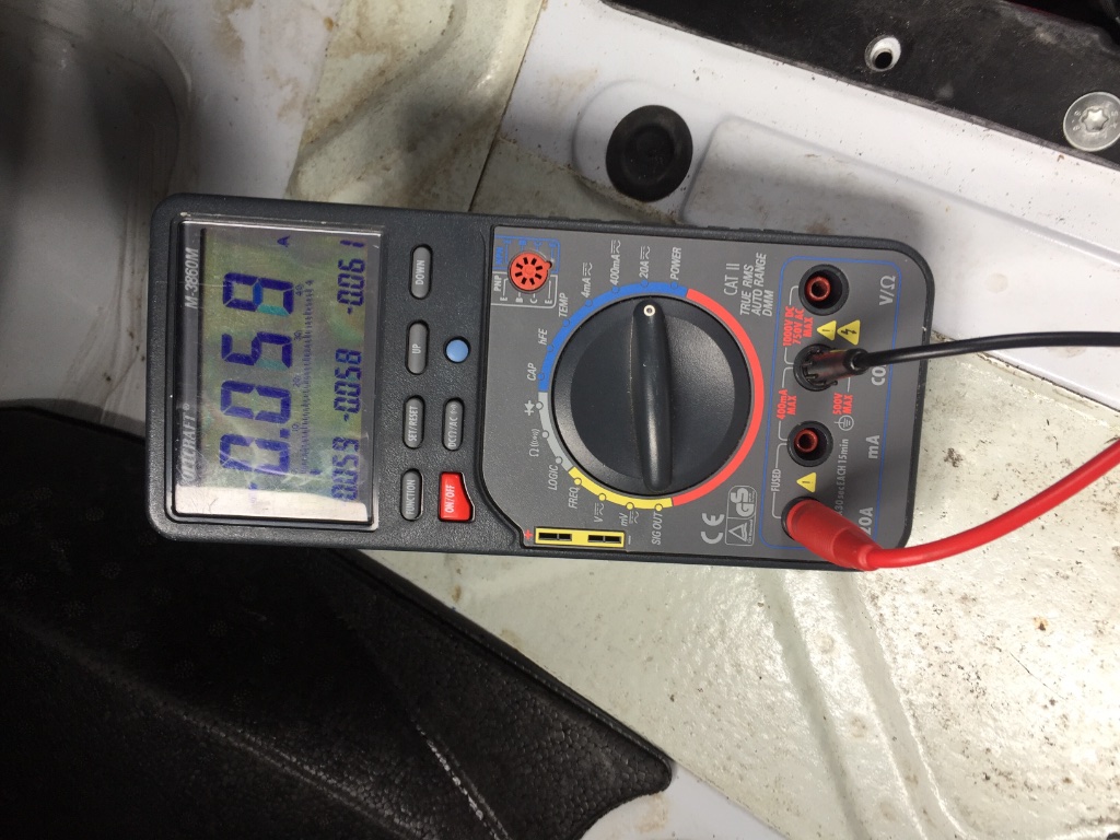

Hallo zusammen seid einiger Zeit hatte ich mich gewundert das meine Batterie schnell schlapp gemacht hat. Jetzt habe ich mal den ruhestrom gemessen der liegt bei ca 0.060A. Ist der Wert zu hoch für einen Sprinter?
Oder ob es nicht vielleicht auch die Batterie sein könnte
Was mir aufgefallen ist ich bekomme öfters einen Stromschlag wenn ich das Auto verlasse. Habe das immer auf meine Kleidung geschoben.
Zum Auto
Sprinter Baujahr 2012
ZweitBatterie über Relai geschaltet
Standheizung
Klimaanlage
Radio ist beim Messen abgeklemmt
Danke schonmal und euch ein schönes Wochenende

Nach zwei Wochen Standzeit ist die Sprinterbatterie normalerweise ziemlich leer.
Von Daher passen deine 60mA schon ganz gut. CAN-Bus und sämtlicher Schnickschnack brauchen eben Strom.

Warum wurde ohne Radio gemessen? Ich hatte schon einenFall, wo das Radio falsch angeschlossennwar und daher 140 mA verbraucht hat. Abgesehen davon sind 60 mA auch nicht wenig. Das sind fast 1,5 Ah pro Tag. Das sollte zwar einen guten Akku in zwei Wochen noch nicht völlig platt machen, schadet ihm aber langfristig. Welche zusätzlichen Dauerverbraucher sind eingebaut?

Also die Standheizung habe ich derzeit nicht am laufen.
Das Radio habe ich abgeklemmt um auszuschließen das dies der Stromfresser ist
Große Strecken fahre ich nicht
Zusätzliche Verbraucher habe ich auch nicht
Ich wollte euch vor allem fragen ob ihr auch so einen hohen ruhestrom beim Sprinter habt. Andernfalls würde ich nach einem Verbraucher suchen oder es halt lassen und einfach “hinnehmen”.

Also meiner zieht ebenfalls einen Ruhestrom zwischen 0,060 und 0,080A , macht pro Tag rund 2AH, was aus der Batterie abgeht. Also 3 Wochen stehen sind m.E. schon lange, wenn er noch anspringen soll. Meiner hat überm Gaspedal eine Steckverbindung. Wenn ich die ziehe, ist das gesamte Auto stromlos. Ich mache vorher über die Fernbedienung das Auto zu, ziehe diesen Stecker, steige aus der Fahrertür aus und schließe diese über das mechanische Schloss. Allerdings schließe ich die Motorhaube nicht ganz, um notfalls an die 2. Batterie heranzukommen.
Nachteil: die Einstellung z.B. vom Wartungsintervall ist damit hinüber.

Ihr müsst den Rihestrom messen, wenn der wagen ein paar Stunden steht, er geht dann noch in einen deep sleep modus, meiner verbraucht auch erst die 60mah, wenn man aber später nochmal misst, geht das auf 12 runter.

Keine Ahnung, ich hatte den Wagen offen gelassen und am nächsten Morgen gemessen. Innenlicht aus.
