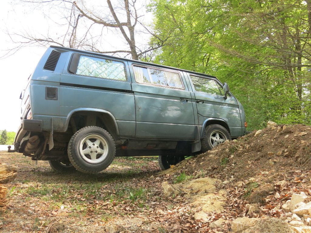

So wie auf dem Bild soll noch Antrieb da sein.

was der T3 auf 4,80m Länge hinkriegt, und das noch mit sehr guter Geländegängigkeit, ist schon beachtlich. Ich werde den auch nicht hergeben.
Aber stimmt natürlich, der Sprinter hat mehr Laderaumvolumen, deswegen kam der ja in`s Spiel, Größe und Geländeeignung prima. Anfangs habe ich nach einem kurzen V6 Allrad mit Hochdach und wenig Km gesucht, hat sich schnell zerschlagen. Viele weitere Pläne dann ebenso, und am Ende hat noch meine Frau einen weiteren Selbstausbau verboten. Das war der Punkt wo ich dachte, wenn`s keine 4x4-Sprinter zum Selbstausbau gibt, nehm ich eben einen Camper und bring den zu einem 4x4-Umrüster. Sowas hat sich auch nicht leicht gefunden, das Preisniveau ist hoch und die KM meist auch.
