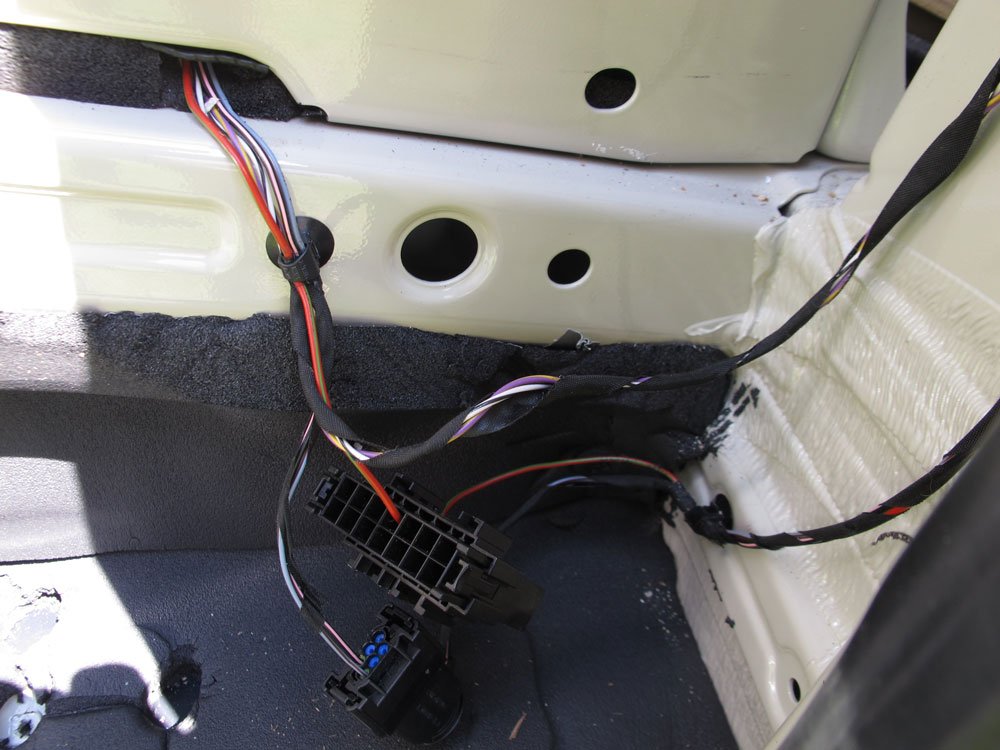

- swrs Sicherung F55/3f3 führt auf der anderen Seite der Sicherung mit 4mm² sw zu K41, einem Entlastungsrelais für Kl.15
- swrs/violet Sicherung F55/3f3 führt direkt zur Kamera ohne weiterem Verteiler? Dann musst du diese Leitung wahlweise auf F55/3f3 oder Kl.30 umschalten, um die Kamera auf Dauerbetrieb stellen zu können. Bei der Ader swrs/violet konnte ich auf deinem Bild den violetten Ring nicht erkennen, swrs (schwarz-rosa) sind als Längsstreifen zu sehen.
- rot Relais K41 ist verbunden mit gemeinsame dauerplus (Korrekt)
- swrs/braun ?? Konnte ich auf deinem Bild ebenfalls nicht finden.
- braun mit Massen, ist üblich, darf man aber nicht verallgemeinern.
Nicht ganz. Die Ader, die du mit braun/swrs bezeichnest, sollte eigentlich swbr (schwarz-braun) sein. Die Spannung kommt von 0,75 swbr Z3/65 Endhülse Kl.15 Sicherungs und Relaismodul K40/9f18 Sicherung Kl.15 7,5A. Diese Sicherung K40/9f18 erhält ihre Spannung wiederum von Relais Kl.15 K40/9k8, welches seinerseits direkt vom SAM angesteuert wird. K41 ist ein Entlastungsrelais für Kl.15, und von K41 werden mehr Steuergeräte mit Strom versorgt, als nur die Rückfahrkamera. Hier darfst du nichts ändern.Bagu hat geschrieben: 29 Apr 2020 19:03Mit Schlussel im pos 2 zundung kommt erst spannung auf braun/swrs und wird Relais K41, und damit den Kamera, aktiviert.
Du bist auf dem Holzweg, wenn du nach dem Ursprung von der swbr-Ader von K41 suchst, um die Kamera dauerhaft einschalten zu wollen. Um die Kamera dauerhaft einzuschalten, musst du die Versorgungsleitung der Kamera swrs (schwarz-rosa) an der B-Säule zwischen F55/3f3 als Normalbetrieb und Dauerplus (Kl.30) umschalten. Du brauchst weder den Rückfahrgang noch die Handbremse überbrücken. Wie das Audio15 hat sicher auch das Alpine einen Menupunkt, an dem die Kamera per Handbedienung eingeschaltet werden kann. Dabei wird nur das Videosignal der Kamera auf den Bildschirm geschaltet, nichts weiter. Die Kamera im 906 läuft immer, wenn die Zündung (Kl.15) eingeschaltet ist. Für Kamerabetrieb bei Motor-AUS muss nur die Kameraversorgungsleitung swrs auf Dauerplus (Kl.30) geschaltet werden.Bagu hat geschrieben: 29 Apr 2020 19:03Und erst dan bekomme ich Bild. Und nur mit Schussel in pos 2.

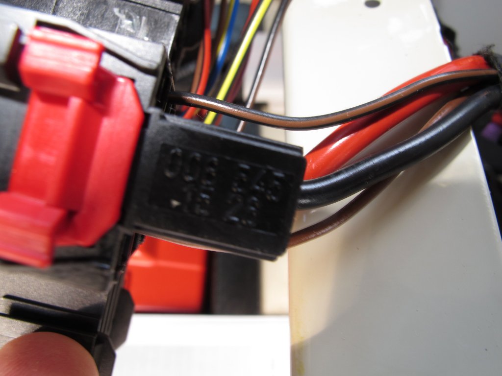

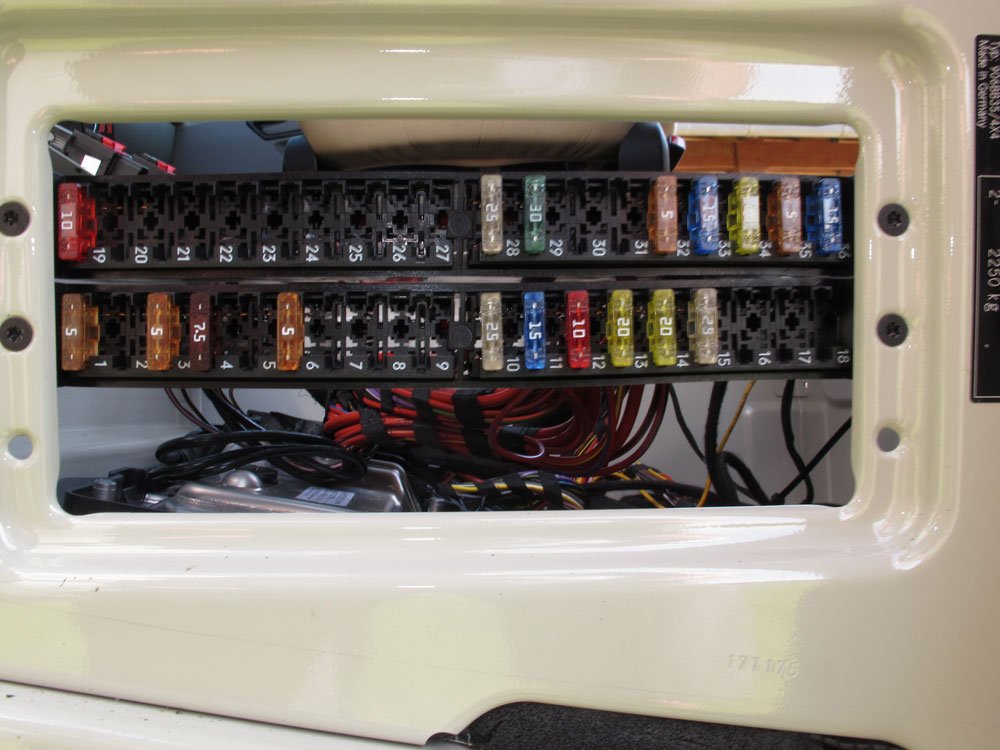

Hier noch die wesentlichen Bauteile mit blauem Ring markiert:
Von wo stammt das dritte Bild? Aus dem Einstieg? In dem sechspoligen Stecker mit der swrs-Ader, ist die andere Ader blsw (blau-schwarz)?
