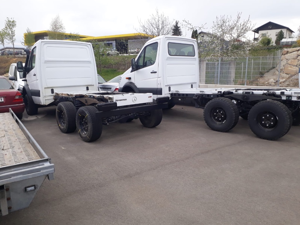

So ganz nebenbei, da stehen 2 6x6 rum
Werden geschlachtet :shock:
Da blutet mir das Herz. Hätte da Ideen damit

Schaubi hat geschrieben: 27 Apr 2020 16:45 Bild
Nicht mehr zulassungsfähig? Das tut weh :|

So in der Art, ein 524er Benziner und ein 516 er. Keine Kilometer.
