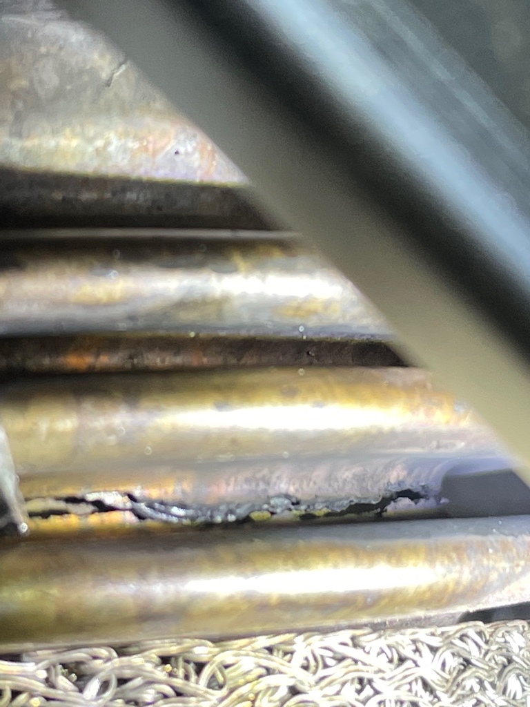

Ganz einfach: Tausche die Drecksdichtung, die du da hast gegen eine vernünftige und dann passt's...ich schwör!! Die Stahlgeflechtdinger sind Mist.
Re: Undichtigkeit zwischen Turbo und DPF
Achso, sehe grade, daß das Flexrohr wirklich durch ist....ja, der DPF muss unbedingt raus...du musst nämlich zusehen, daß du es so draufbekommst, daß du möglichst spannungsfrei montieren kannst und dafür musst erst anpunkten und den DPF probeweise wieder einbauen ...iterativ, bis es passt...ganz schönes Gefummel, ich schwör....und nimm definitiv unbedingt die besagte beschichtete Dichtung, wenn es dann auch dicht sein soll!!
Die Dreckdichtung ist nur dieser Mantel der über das Flexrohr überzogen ist.henkhenk hat geschrieben: ↑26 Nov 2022 22:18 Ganz einfach: Tausche die Drecksdichtung, die du da hast gegen eine vernünftige und dann passt's...ich schwör!! Die Stahlgeflechtdinger sind Mist.
ist nur ne Socke, schon klar. Es gibt unter der Teilenummer für die Flanschdichtung halt ne Drecksdichtung und eine graphitartige, die man tunlichst nehmen sollte...eigener leidvoller Weg.
Richtig, sobald man nen Schraubenzieher dazwischen steck, kommen die Risse richtig raus.henkhenk hat geschrieben: ↑26 Nov 2022 22:22 Achso, sehe grade, daß das Flexrohr wirklich durch ist....ja, der DPF muss unbedingt raus...du musst nämlich zusehen, daß du es so draufbekommst, daß du möglichst spannungsfrei montieren kannst und dafür musst erst anpunkten und den DPF probeweise wieder einbauen ...iterativ, bis es passt...ganz schönes Gefummel, ich schwör....und nimm definitiv unbedingt die besagte beschichtete Dichtung, wenn es dann auch dicht sein soll!!
Eine blöde Frage, kann man dieses Flexrohr erst mal z.B. mir der Auspuff-Dichtmasse (Liqui Moly 3340) zuschmieren, damit es vorerst dicht ist? Zum schweißen komme ich erst im Januar dazu.
Keine Ahnung. Denke, daß es schon permanent Bewegung des Blocks in den Lagern ausgleichen muss. Wenn irgendeine Masse das kann...?
