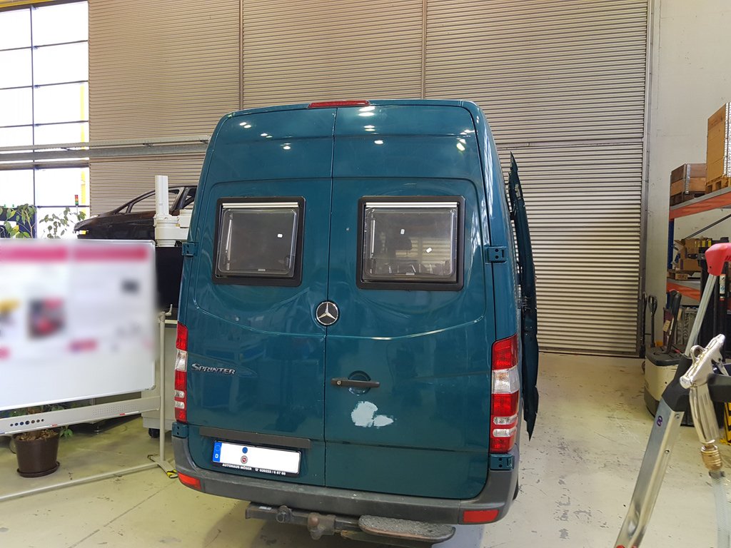

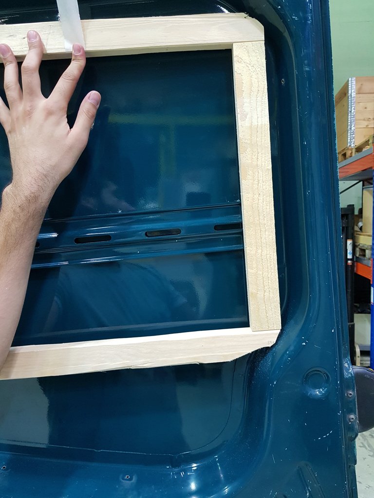

Also ich habe das gleiche an meinen Hecktüren gehabt. Hier mal ein paar Bilder.
Innen bin ich mit dem Rahmen relativ nah an steifen Blechstellen. Es war der maximal mögliche Ausschnitt für die Fenster.
Das Blech macht die "Verbiegung" trotz der steifen Bereiche problemlos mit.
Am Ende sieht es aber aus meiner Sicht etwas blöd aus.
Was ich machen werden (wenn ich irgendwann mal fertig bin :D), wenn ich die Fenster in keine Ahnung 5 oder 10 Jahren neu abdichte, ich werde über den kompletten Fensterbereich an der Außentür (da wo auch die originale Glasscheibe sitzt) eine ebene Kunststoffplatte kleben (GFK o.ä.), die Übergänge ausgleichen und das Campingfenster dann in die Platte setzen.
Das würde ich Dir aus heutiger Sicht empfehlen.

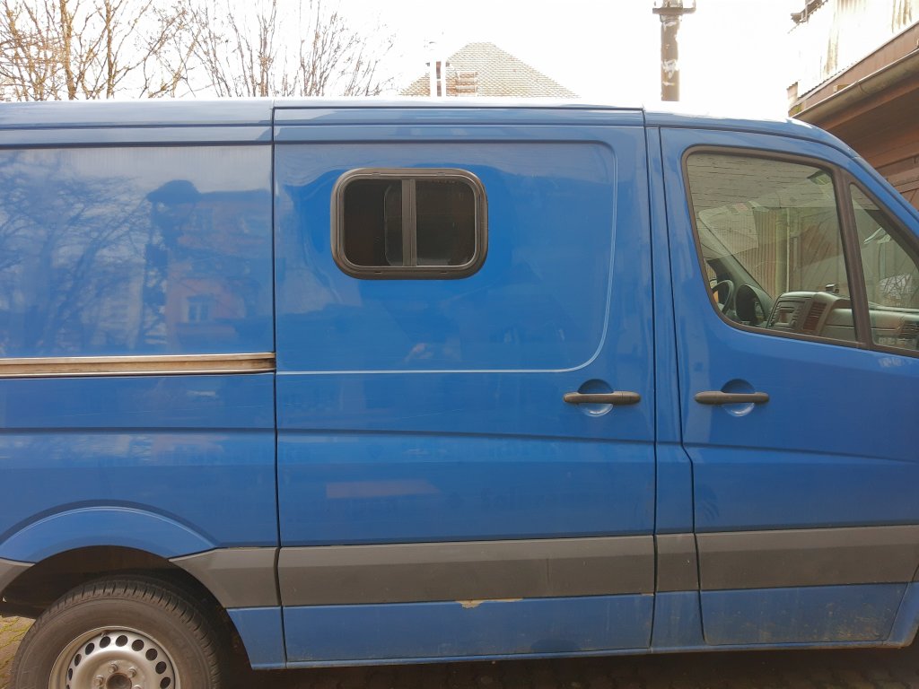

Fenster ist drin. Obwohl auf der Schiebetür die Wölbung nur minimal war, sieht man auf dem polierten Blech um das Fenster Verwerfungen....
Trotzdem Alles Gut,man kann raus schauen.

Leider lässt sich es schlecht fotografieren. Auf dem Bild sieht es schlimmer aus wie es ist. Wenn man davor steht muss man schon bewusst hinschauen.
