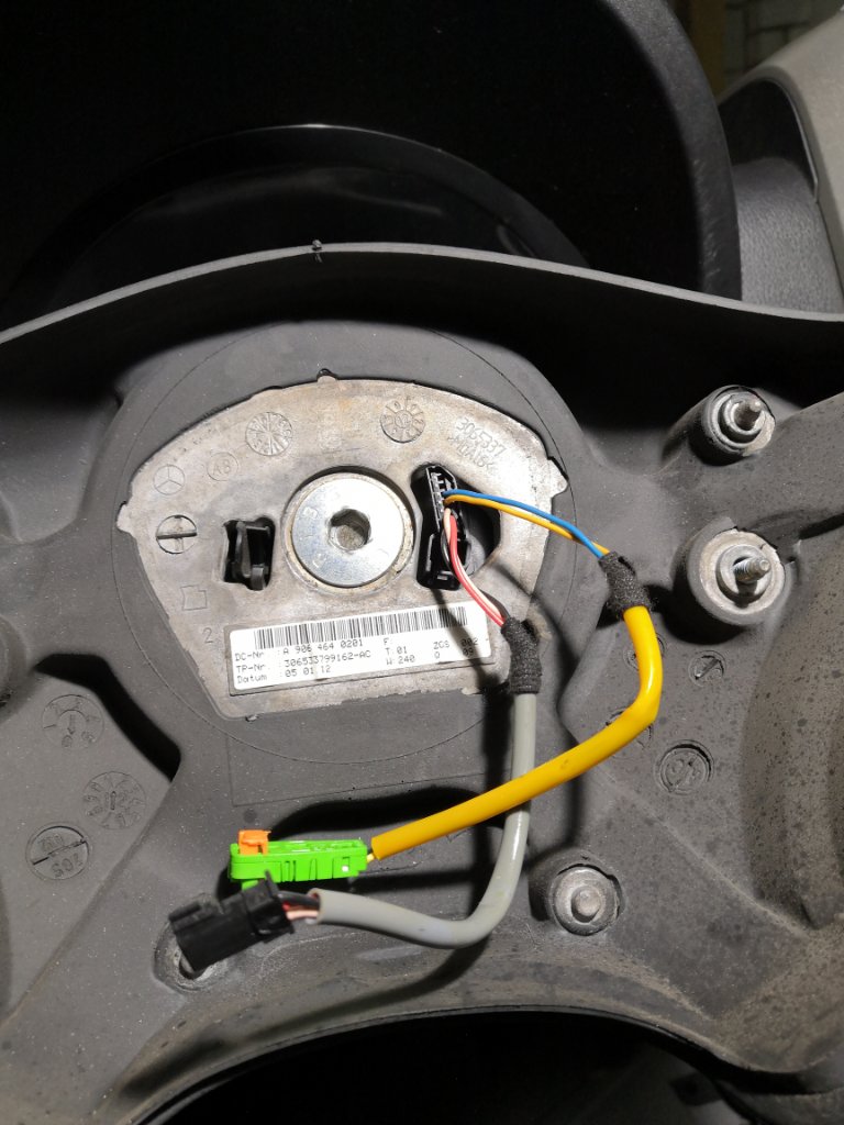

ich wollte bei meinem VW Crafter einen Tempomat nachrüsten und bin jetzt leider das zweite mal an der Lenkradschraube gescheitert. Kriege diese einfach nicht gelöst. Das erste mal mit einer langen Knarre versucht, aber danach sah die Schraube aus, wie auf dem BIld zu sehen. Das zweite mal einen Schlagschrauber oragnisiert auf maximalen Drehmoment gestellt, aber keinen Millimeter hat sich die scheiß Schraube bewegt. Jemand eine Idee wieso?

Die Schraube hast du vermutlich schon beim ersten Versuch gehimmelt. Der Schlagschrauber hat dann schon in der Schraube durchgedreht, oder? der sollte die Schraube sonst eigentlöich lösen. Du musst den allerersten Lösemoment mit einem Schlag machen und nicht langsam zu lösen versuchen, was du vermutlich beim ersten Versuch gemacht hast, dabei hast du die Schraube rund gedreht. Jetzt hilft nur noch rohe Gewalt, Dremel und eine Kerbe für Hammer und Meißel einfräsen und dann versuchen mit Hammerschlägen die Schraube zu drehen. Das würde mir jetzt noch einfallen, vielleicht kann man auch einen Vielzahl einschlagen, aber ich denke das wird nicht gehen, weil die Schraube zu hart ist?

Hi Jörn,
Zwölfkant / Vielzahn einschlagen, evtl. geht auch es auch mit einem Torx. Durch das Einschlagen löst sich die Schraube vermutlich im Gewindegang.
Die Schrauben sind i.d.R. nicht eingeklebt, haben aber oft eine Polymerbeschichtung an ein paar Gewindegängen um ein ungewolltes Lösen zu verhindern.
Wenn die Schraube dann so vermurks ist, solltest Du eine Neue einbauen.
Achte beim Ansetzen des Lenkrads auf die Kerbe, man kann das Lenkrad auch versetzt einbauen, bekommt es dann aber nicht mehr von der Lenkspindel!

hatte am Sonntag das gleiche Problem. Du musst die Schraube auf jeden Fall erwärmen und ich habe es mit einem Drehmomentschlüssel gelöst.

Die Schraube sieht mir schon arg rund aus.
Ich wünsche viel Erfolg! Berichte mal, wie es am Ende geklappt hat! Ich drücke die Daumen. Nervt kolossal sowas, mal eben Tempomat einbauen und dann sowas ... was sagt denn die Werkstattanleitung eigentlich zum Lösen dieser Schraube?

Falls nix mehr hilft, dann eine Mutter anpunkten und damit lösen.
Vorher Ersatzschraube bestellen nicht vergessen.

Hatte das gleiche Problem mit den zusätzlich noch geklebten Schrauben, die die Bodenplatte festhalten.
Habe auch alles durchprobiert, geholfen hat am Ende nur das anschweißen eines Torx Bits. Und auch nicht nur punkten sondern wirklich komplett mit einer Naht drum rum.
