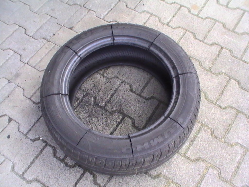

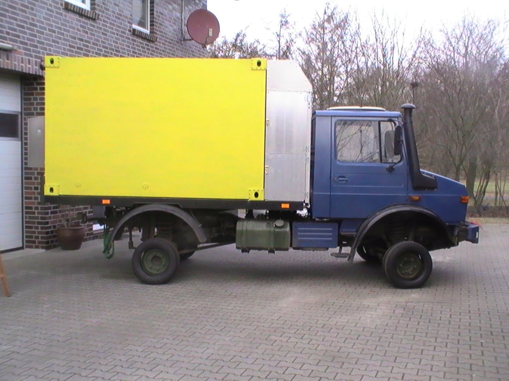

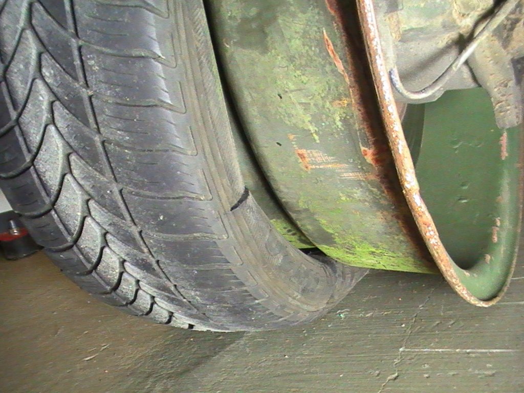

...ich habe das wie auf den Bildern zu sehen gelöst! Tor in die Werkstatt 3,0m Mog 3,2m....siehe Bilder
LG Martin
fragt mich als UNIMOG-Schrauber
LG Martin

Re: Sprinter für Verschiffung tiefer legen?
Gute Idee! Wenn man aus dem Container wieder raus ist, kann man ja wieder umbereifen auf normal
Siehe HIER
PS: Der Schäkel zum Abschleppen ist der Brüller
Siehe HIER
Die Bereifung habe ich mir so eintragen lassen...der Prüfer hat nur geschaut, ob die Profiltiefe noch ausreichend ist
