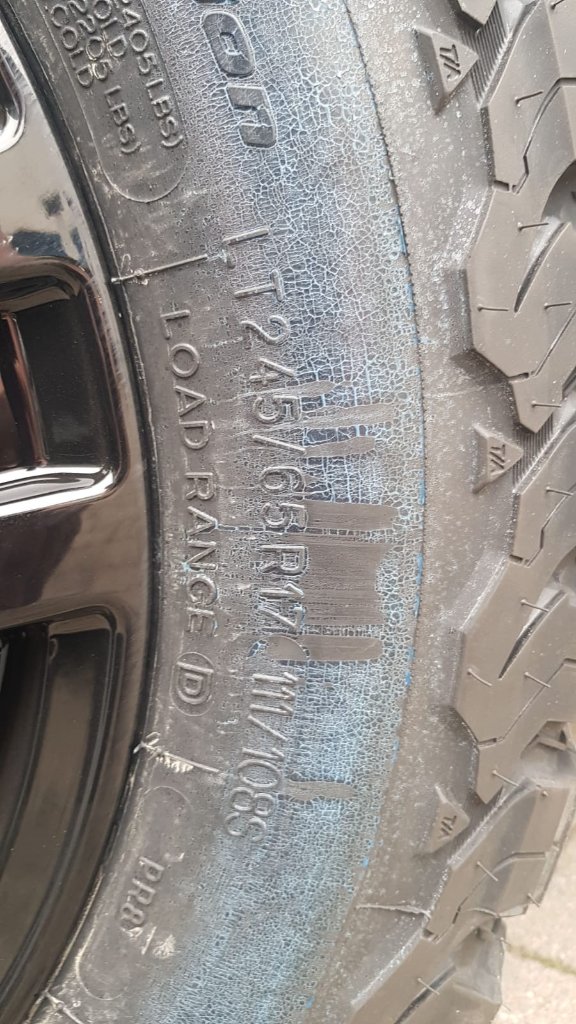

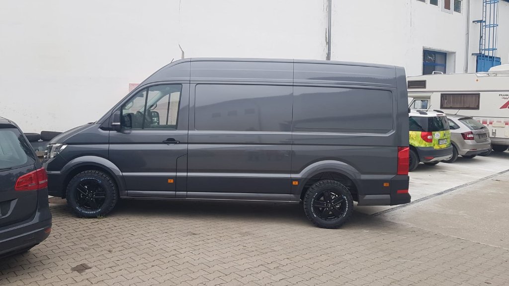

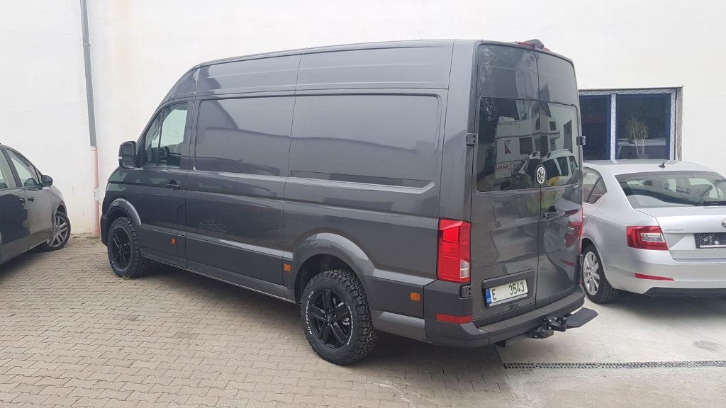

Mein Händler, der mir Fahrwerk und Reifen verbaut hat, hat auch schon 245/65R17 BFG AT ohne Seikel eingetragen. Bei Interesse gern per PN.

Deine Wunschreifengrüße hat über +8% mehr Abrollumfang. Die Eintragung ist mit Tachoangleichung sicherlich möglich, Das Fahrzeug wird durch die lange Übersetzung aber sehr träge, und die Automatik (nehme ich an bei GC) schaltet dann auch nicht mehr so souverän.
Also, (wenn auch nur wegen der Optik) lieber eine Nummer kleiner. 245/70R16 oder 245/65R17.
