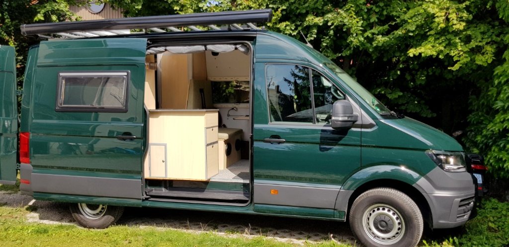

Hier mal ein paar Fotos vom Ausbau.
Gehört zwar nicht unbedingt zu diesem Thema, aber da in diesem Rahmen ja explizit gewünscht...

Schöner Umbau, vielen Dank für die Bilder. Und auch für die geschilderten Erfahrungen bin ich dir dankbar :wink:
