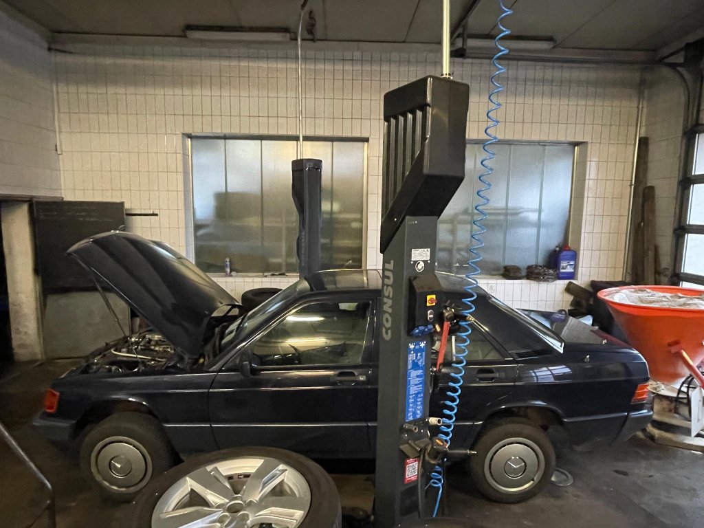

Rosi hat geschrieben: 10 Jan 2025 16:09 ... Hebebühne mit versetzten Säulen ...
Mein Kumpel hat eine CONSUL H515 Edition Z-Line 230 Comfort (3t Tragfähigkeit) mit 2 separaten Antrieben nebst jeweiligen Steuerungen an beiden Säulen versetzt montiert. Deren (nicht verzinkte, sondern auch bloß noch lackierte) Tragarme lassen sich wegen der nicht rechtwinkelig montierten Säulen parallel parken, ABER das ist eine höhere Liga, insbesondere preislich. Bei 5,5t Tragkraft beginnen deren Preise jenseits der 15T€ :!: Dafür gibt's aber eine Premium EL® 2.50 MB nach Merzedes-Benz Vorgaben. :lol:

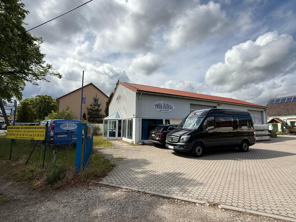

Ich habe meine Hebebühne selbst im IFA-Land Ludwigsfelde abgeholt; 970kg.

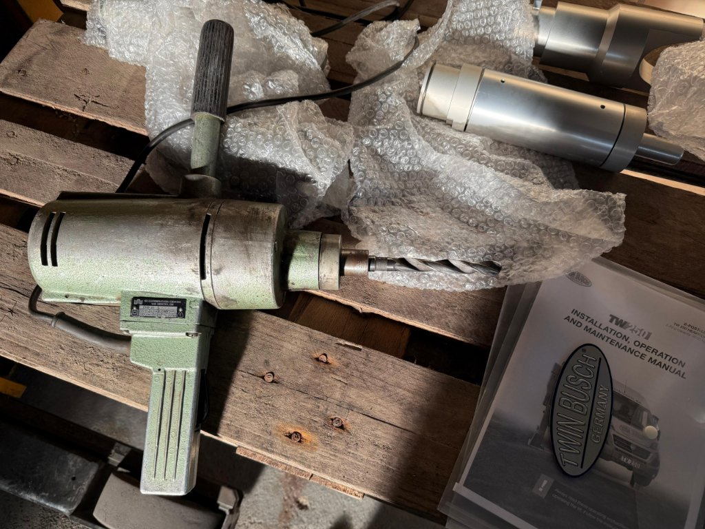

Ich hatte zuvor zwar eine Probebohrung gemacht und nach 40cm war ich immer noch nicht durch, wußte dennoch nicht, was mich erwartet. Zu DDR-Zeiten wurde mein Beton mit 5t-Staplern von TAKRAF befahren, was mich ermutigte. Aber meine Befürchtung, der DDR-Beton könnte nicht halten, erwiderte dieser mit sozialistischem Widerstand durch Bewehrung, der ich wiederum mit dessen Pendant aus dem Tagebau entgegnete. Das Bohren war eine Quälerei.

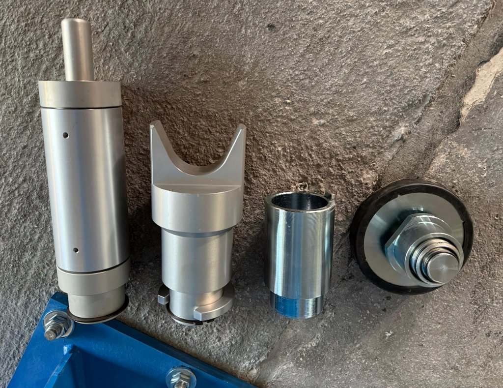

Nu muß´sch mal gucken, an welchen Stellen ich den Sprinter mit den maßgefertigten Spezialaufnahmeadaptern für die Aufnahme nach Hersteller-Vorgabe (z.B. Mercedes Sprinter ab Bj. 2006 anheben muß.
