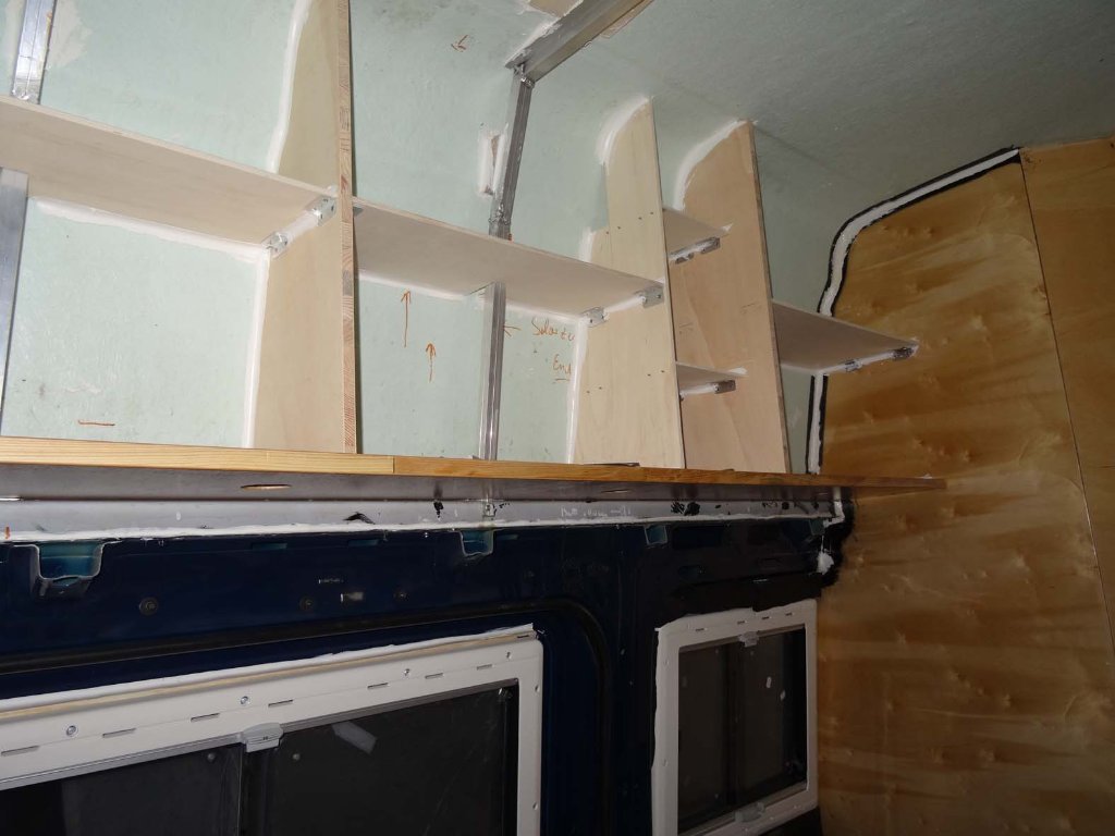

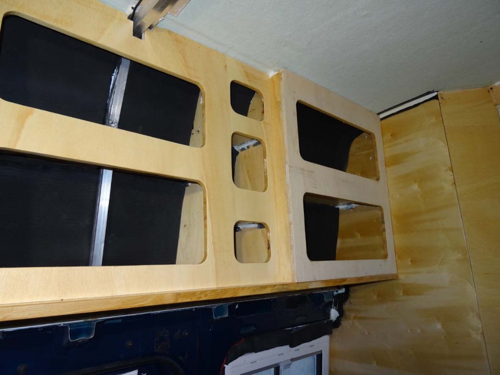

Also ich habe die Hängeschränke im SCA Hochdach nur mit den Stosskanten der Bretter und Sikkaflex 221 ans Hochdach geklebt. 13mm Pappelsperrholz, beschichtet. Habe da Gläser, Handtücher und weiteres "leichtes" Zeugs drin.
Ich habe dazu den Original SCA Himmel an den Stellen wo die Bretter sind, einfach genau passend Schlitze ausgeschnitten und die Bretter dann direkt an der GFK Innenschale angeklebt.
Hält seit 20 Jahren.
Aussen kann man meine 4x 10x10cm EdelatahlPlatten für die Surftbrettbefestigung sehen Auch nur geklebt. Da hängen 2 Surfbretter = 20kg dran.
Hält auch seit 20 Jahren.
