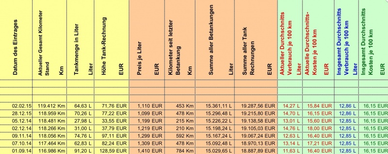

Ich habe den Wagen in lang und hoch. Zusätzlich befinden sich auf dem Dach auch noch eine Thule Box und vier Surfboards. Und dennoch. Mein davor gefahrener 2006er 903, 316 war genauso bestückt und kam nie über 12.7L, selbst wenn ich ihn mit 150kmh geprügelt habe. Und da liegt der jetzige bei 16L+.
Ich habe hier im Forum eine Verbrauchstabelle gefunden (denke ich kann sie hier verlinken, denn sie stammt ja von hier?):
download/file.php?id=3240&mode=view
Diesee bestätigt eigentlich den Durst der 6 Zylinder.
Nun denn, auf zum Programmierer...

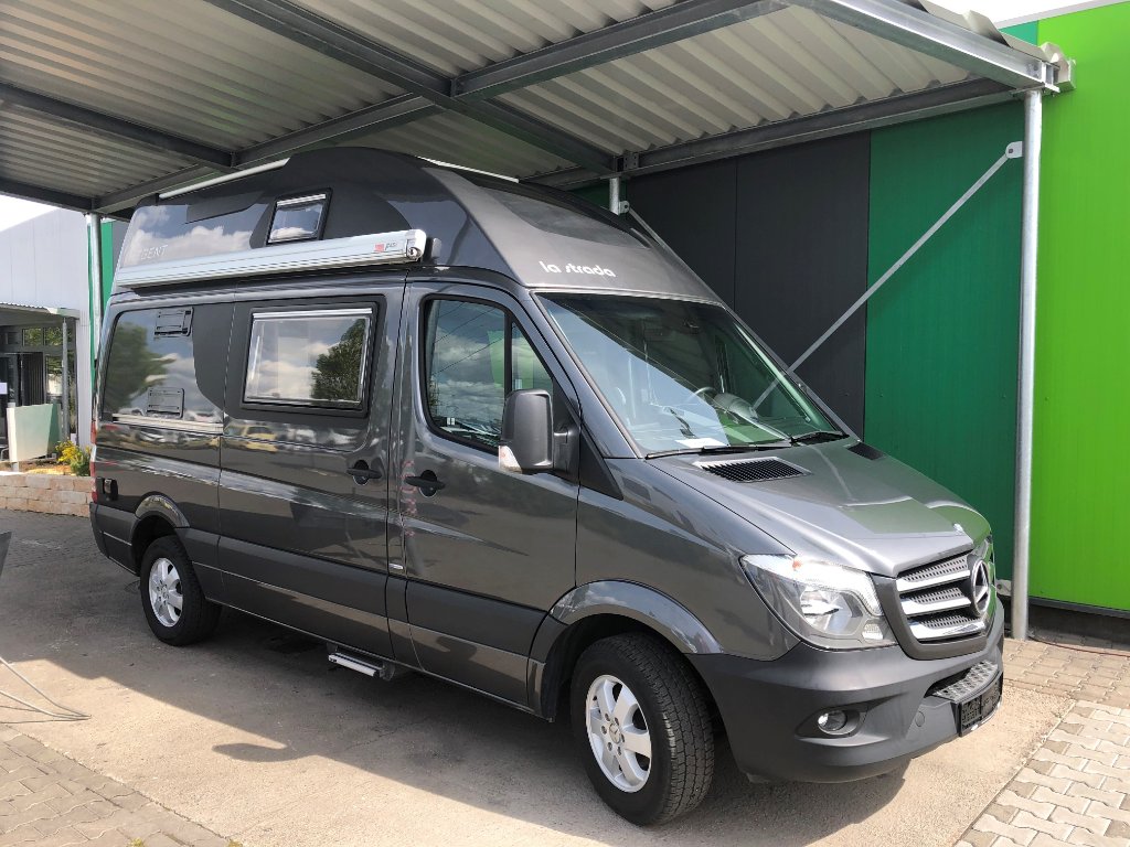

Also ich fahre ein 2017 er 319 CDI mit 7 G und La Strada Aufbau.
Ich habe einen durchschnittlichen Verbrauch von 11,2 Litern, ich finde das ist ok für ein Fahrzeug dieser Größe und dem Gewicht.
Auf der Autobahn fahre ich fast nur mit Tempomat um die 110-120 km/h
