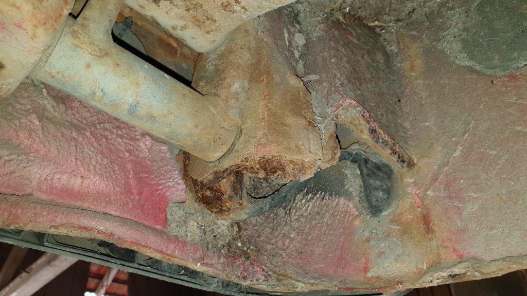

Auch wenn´s schon wieder eine Weile her ist, möchte ich euch einen kleinen Zwischenbericht geben:

So sehen meine Federböcke aus :roll:

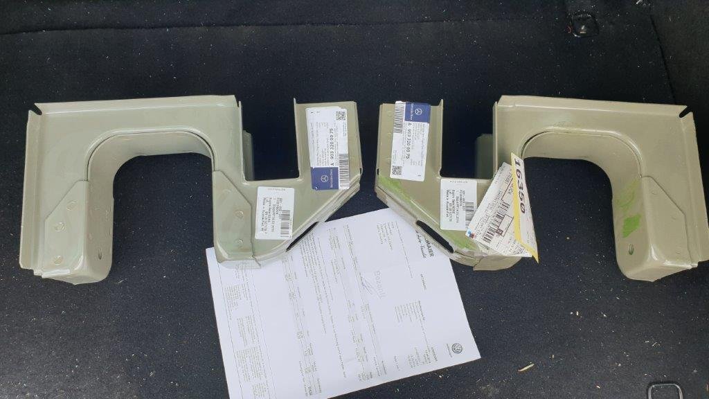

Nach langem Hick-Hack habe ich meine Federböcke bekommen :)
Bei Daimler nicht mehr Lieferbar, habe ich dan welche vom LT bestellt - die kamen dann mit Mercedes-Stern :lol:

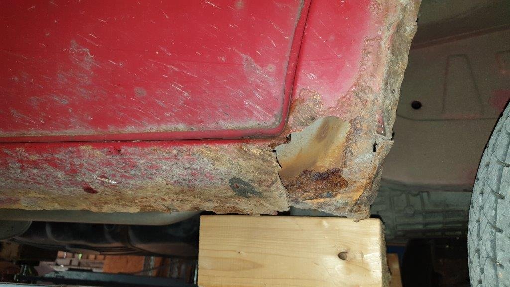

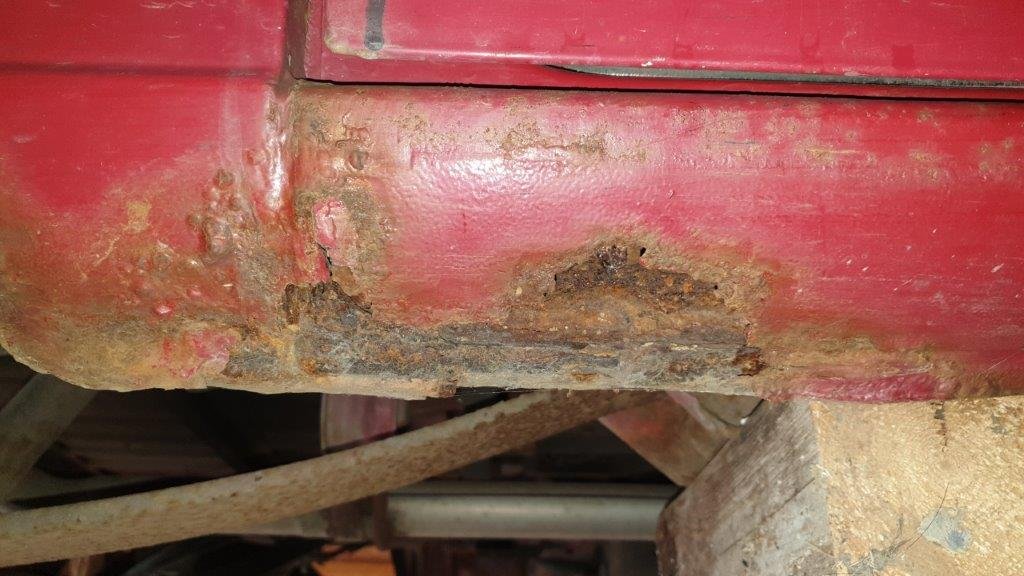

Die Schweller:
Dafür habe ich das hier:
Einen Spezialisten für die fachgerechten Schweißarbeiten habe ich nun ebenfalls - im November fangen wir mit den Federböcken an - der Rest ist eh eher PillePalle.

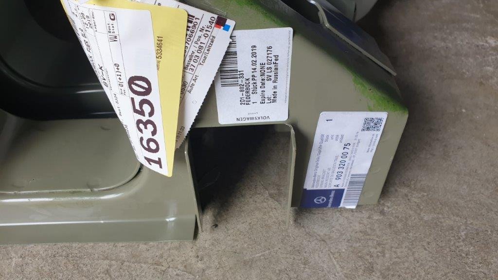

@ VW LT 35:
Die Reparaturbleche habe ich direkt beim freundlichen VW Händler bekommen.
Im Lager in Kassel gibt es noch ein paar davon - die Teilenummer siehst du auf dem Foto.
Aber Achtung: - die passen nur für Fahrzeuge mit 3000mm Radstand - so wie meiner!!!
Ob die für Fahrzeuge mit größerem Radstand ebenfalls auf Lager sind, weiß ich nicht.

Das Problem mit den vergammelten hinteren Blattfederaufnahme hatte ich auch beim Sprinter 412. Bin dann mit Teilenummer zum Mercedes Händler hin und die kommten noch geliefert werden mit 6 Wochen Lieferzeit. Am Ende war der Erste nach 2 Wochen da und der Zweite nach 4,5 Wochen. Made in Russia stand darauf, kann das sein das die Sprinter immernoch dort hergestellt werden? Nach 4 Tagen Arbeit wären die neuen wieder drin. War ein ganz schöner Scheiß die alten daraus zukriegen. Die Neuen haben gut gepasst und wären relativ schnell drin. Mit fast 100 Euro pro Stück war ich dabei.
