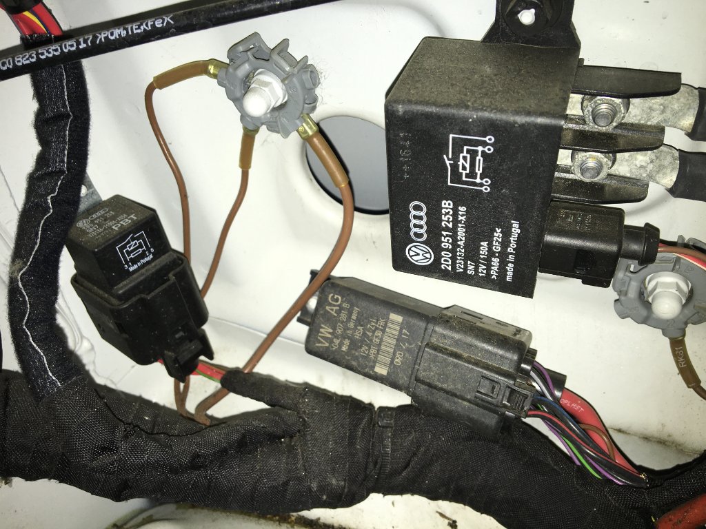

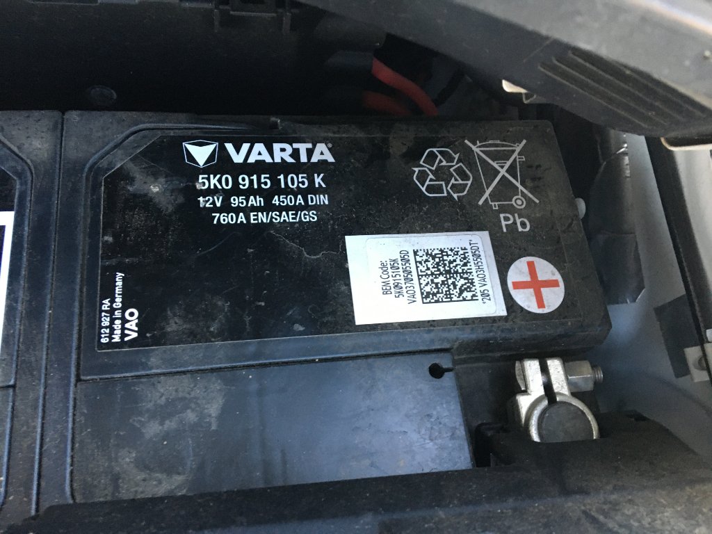

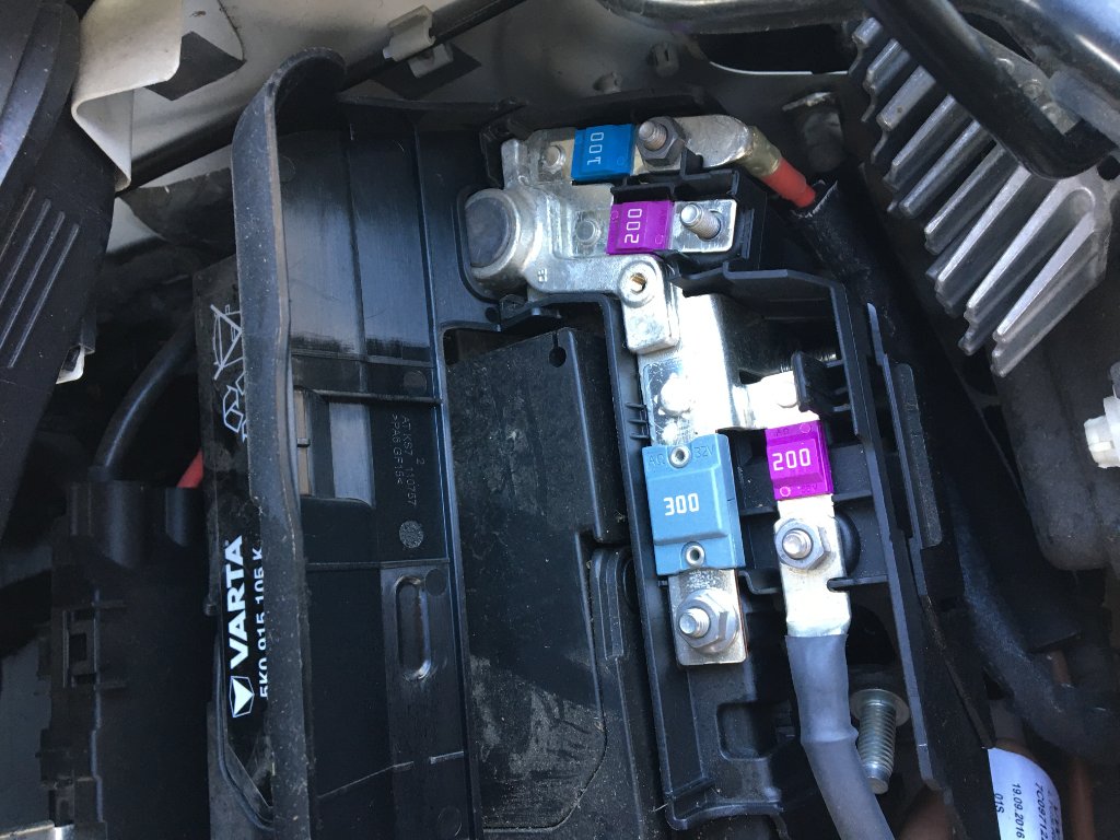

ich bin neu im Forum und möchte mich gleich mal an dieses Thema hängen. Ich habe einen Crafter gekauft. Dieser hat eine zweit Batterie und bereits ab Werk die 230V / 300W Steckdose.
Ich hatte mir die Frage gestellt, ob ich für eine Standheizung und eine Kühlbox wirklich eine dritte Batterie verbauen muss oder nicht die VW-2. Batterie nutzen kann. Darum habe ich mal die Verdrahtung im Motorraum verfolgt und diese Bilder gemacht.
Zur Erläuterung/Vermutung
: Es handelt sich, meiner Meinung nach, um eine einfache Batterie 95AH, also keine AGM. Am Pluspol der Batterie sind zwei Kabel angeschlossen. Vermutlich die Zuleitung und der Anschluss für die 230V Steckdose. Dahinter ist der Ladepol. An diesem sind beide Batterien geklemmt. Zwischen dem Ladepol und der Batterie ist das Relais geklemmt.
Kann ein Fachmann bestätigen, dass das Teil hinter der Batterie ein Trennrelais ist und ich an die mit 200A abgesicherte Schraube meine "Camper-Elektrik" adaptieren kann?
Vielen Dank für eure Hilfe!
Re: Stromverlauf 2. Batterie AGM
Die im Bild gezeigte Batterie trägt den BEM-Code 5K0915105K.
Bei VARTA ist das die BLUE Dynamic 595 402 080:
Spannung 12V; Batterie-Kapazität 95Ah; Kälteprüfstrom EN 800A; Polanordnung 0; Endpolart 1; Bodenleistenausführung: B13; Länge 353mm; Breite 175mm; Höhe 190mm
Das ist eine einfache Blei-Säure-Batterie mit Gitteranoden.
Die Zweitbatterie kannst du komplett für deine Camper-Einrichtung verwenden. Allerdings solltest du direkt von der Zweit-Batterie aus eine Unterverteilung mit Sicherungsleiste anschließen. Dann bist du auch recht gut gegen Unter- und Überspannung abgesichert.
