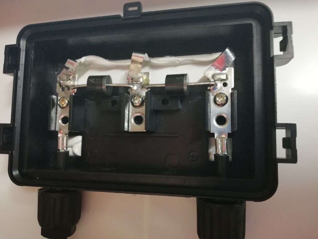

Ok, zum Thema. Alles verklebt, ist zwar bedingt gut, aber in deinem Fall und der Kontrolle / Reparatur nicht gut.
Die von "Surfsprinter" angesprochenen Stecker heißen MC4 Stecker und befinden sich auf der Unterseite jedes Panel ( falls nicht entfernt ). Die kann man prüfen, wie bereits schon angesprochen.
Ansonsten befindet sich unter oder auf jedem Solarpanel eine Anschlußdose ( im Idealfall mit Diode ). Das dann öffnen und bei Sonne nochmal messen und berichten. Vorher alle Kabel vom Solarregler kennzeichnen ( für Rückbau ) und entfernen, DANN oben am Panel messen ! :!:
Um dir weitere Tipps zu geben, wären Bilder von den Panelen, dem Reger und der Verkabelung für uns hilfreich.
