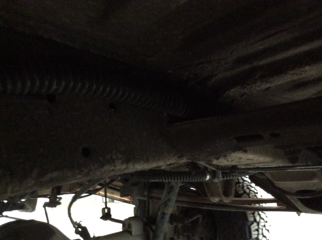

Ich hab die gleiche Auteilung wie Du und den Abwassertank links, bin von der Spüle mit dem Schlauch von rechts zum Tank. Wie ich das an der Kardan genau gemacht hab kann ich jetzt nicht sagen. Werde Dir ein Foto machen.

Moins, über der Kardanwelle ist genug Platz, um einen ein Zollschlauch darüber zu führen.
Habe ich auch so gemacht.

Sieht so aus, ist ein 906. wird aber egal sein

..... immer wieder eine Freude dieses Forum
vielen Dank für die Tips und Fotos
