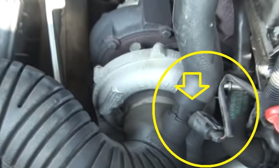

nur aus reiner Neugier :) am Schlauch von Kurbelwellenentlüftung sitzt ja irgend ein Sensor,Ventil oder...........was ist das für ein Teil und was macht es ?

Heizung für die Motorentlüftung :roll:

aaaaaaaaaaaaah danke opa 👍🏼

Dazu noch eine weitere Frage im Thema: Macht es Sinn an der Entlüftungsleitung zusätzlich einen Ölabscheider einzubauen? Bei meiner Recherche habe ich gelesen, das in manchen Ladeluftkühlern mehrere 100ml Altöl spazieren gefahren wird, das aus dieser Entlüftungsleitung stammt.

Es gibt kein Ventil in der KG-Entlüftung und mehrere 100ml Motoröl im LLK zeugt entweder von sehr hoher Laufleistung oder eine Defekt am Turbo und kann sehr gefährlich/ tödlich für den Motor werden. Bekommt ein solches Fahrzeug mal richtig "Feuer" kann der Motor dabei regelrecht platzen!

Mein OM611 mit nur 30tkm spuckt dort auch ordentlich Öl raus. Genauso wie der Vorgänger 313cdi mit 220tkm.
Beide waren von den Vorbesitzern schon leicht über max. Ölstand befüllt. Bei meiner Nutzung keinerlei Ölverlust festzustellen. Die scheinen das wieder in den Sumpf zu ziehen 😁
Auf der anderen Seite - vermute der Sensor misst die Temperatur nach LLK (?) - da drückt es etwas raus.🙄

Qpa hats doch schon aufgelöst es ist die Heizung von der Kurbelgehäuseentlüftung ich denke damit die nicht einfriert. Oder meinst Du jetzt einen anderen Sensor ?
