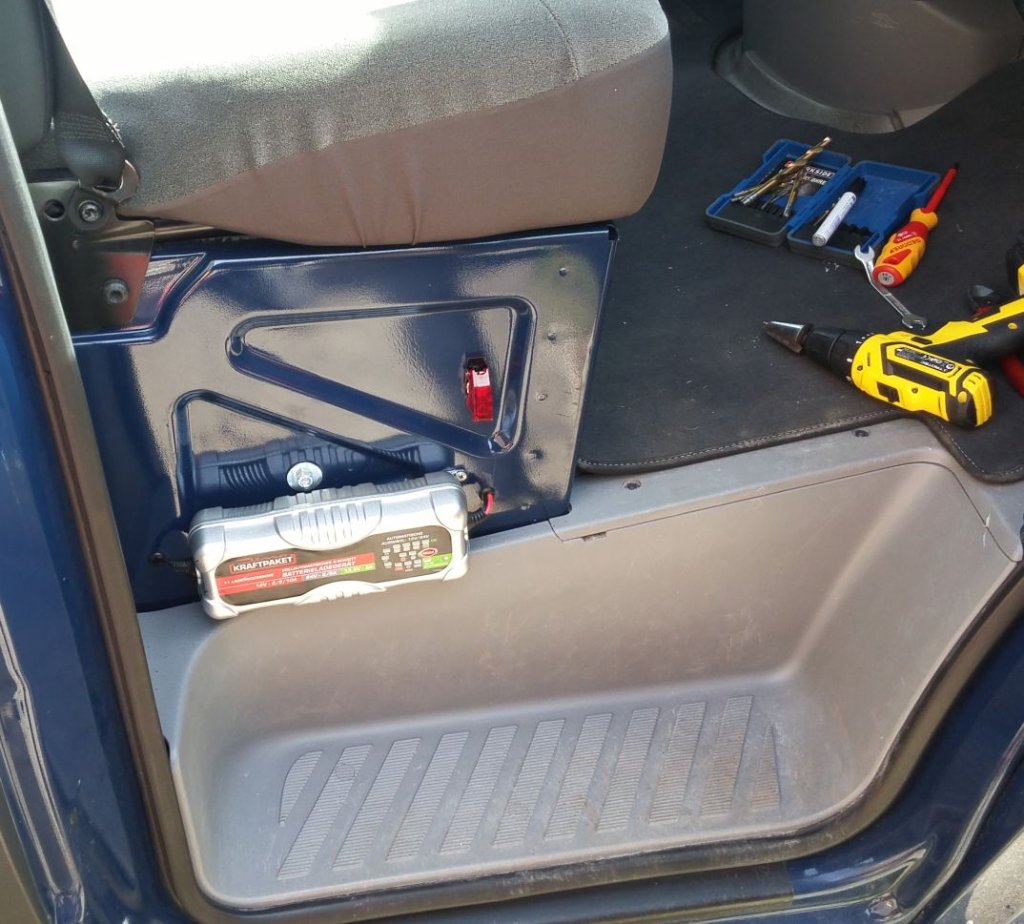

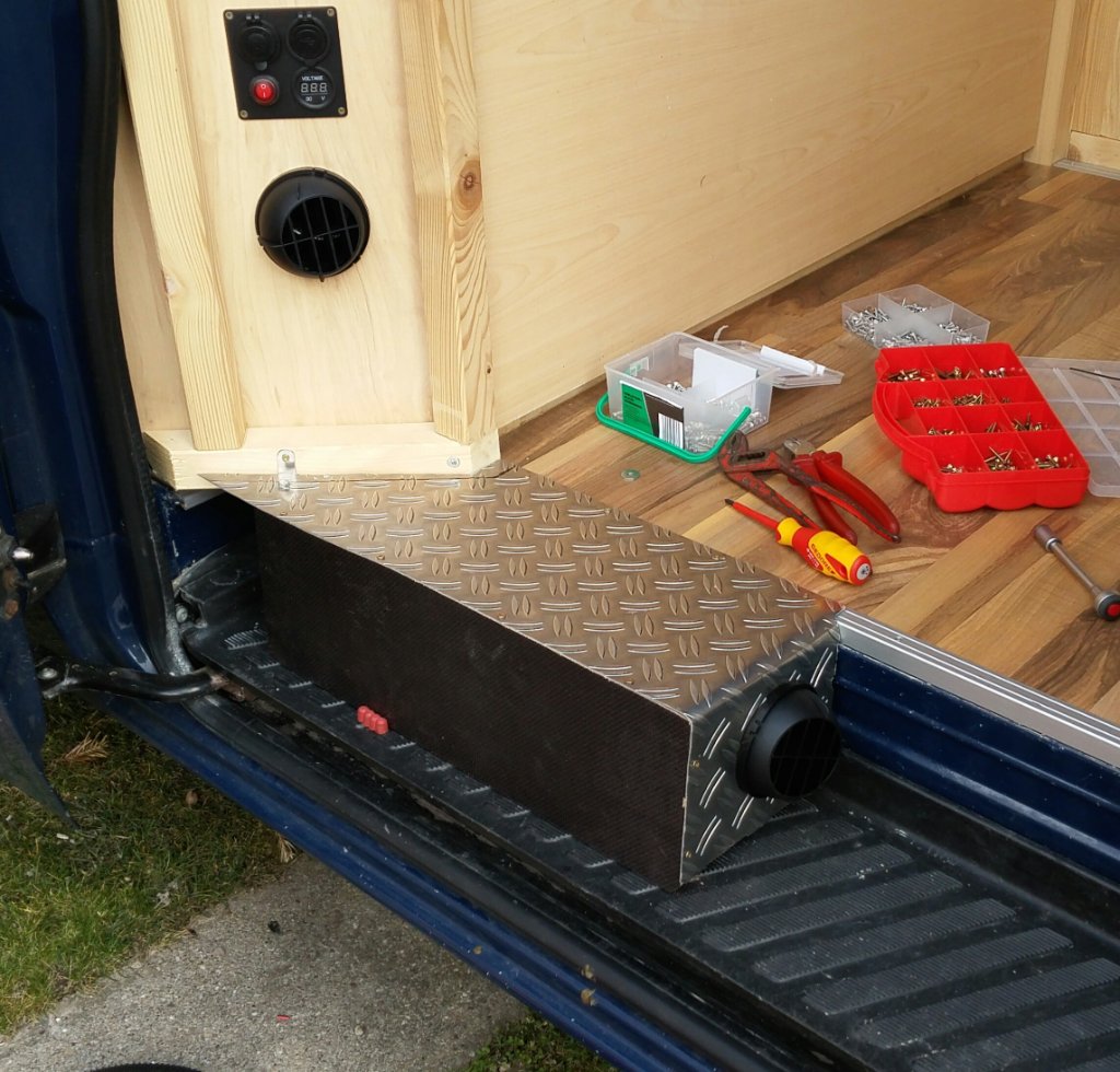

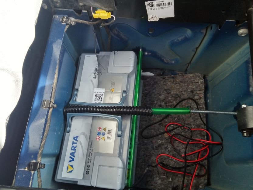

Beitrag von senseless »
Servus Tabou,
wo fang ich an....also ich hab mir ne Luftstandheizung mit 4KW geleistet und primär gehts darum. Das Teil sollte wenn möglich auch mal auf der kleinsten Stufe über die neue Batterie nachts durchlaufen. Frieren ist schlimmer als schwitzen, jedenfalls für uns.
Kühlschrank ist kein Thema, weil unsere Kühlbox während der Fahrt an der Fahrzeugbatterie hängt und auf dem CP mit 220 Volt.
Was ich damit sagen will, heizen und kühlen schließt sich aus. Weil wenns so kalt ist, daß ich heizen muss, kann ich die Getränke im Freien kühlen :-)
Ansonsten alles Led und nen 12V Fernseher an der Decke. All das wird über meine Schaudt CSV 300 automatisch geregelt....wenn ich Landstrom habe.
Zum Batteriemanagment, habe ich herausgefunden, dass die Spannung nach längerer Fahrt tatsächlich bis auf 12,5 Volt runtergeht.
Hab von meinem Dealer so nen OBD Stecker bekommen ( Mercedes me ) und kann damit die exakte Bordspannung mit dem Handy auslesen.
Lange Rede kurzer Sinn...hab wie schon im Forum berichtet, das Fahrlicht eingeschaltet und schwupps geht die Spannung auf 14,7 Volt.
Habe dann meine Nebelscheinwerfer mit nem Wechslerrelais als Tagfahrlicht umgeklemmt...also so wies sein soll...Licht an und die Dinger gehen aus,
(war beim TÜV und hab den gefragt ob die das interessiert...neee)
Fakt nach 2 Std Probefahrt zeigt die Bordspannung jetzt permanent 14,7 Volt ( schwankt nicht mal im Zehntelbereich)
So und jetzt bin ich gerade weiter am rumbasteln und hoffe dass ich zum Wochenende hin fertig werde und dann schauen wir mal wie´s mit dem Trennrelais klappt.
Werde auf alle Fälle berichten.
Lade jetzt noch ein paar Bildchen hoch, damit die Leute auch was zum Schreiben haben....natürlich wie immer alles Katastrophe :-)
Egal, das Ladegerät mit 10 A habe ich auch schon dran.....das hatte ich noch rumliegen. Auch das wird interessant wie lange es dauert damit die Batterie voll zu kriegen.
Grüßle und nen schönen Feierabend
