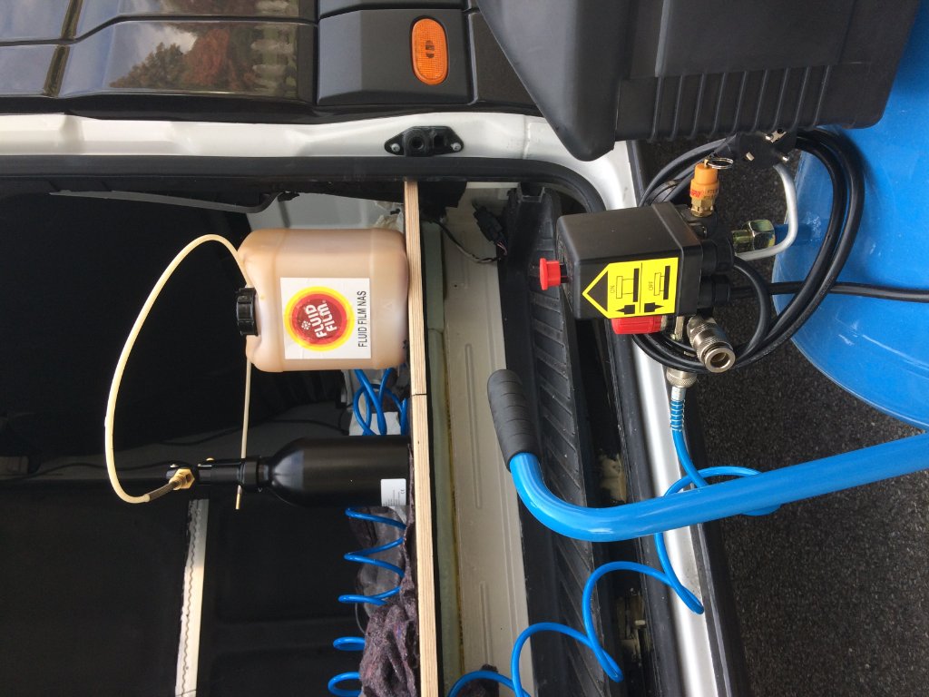

Warum denn merkwürdig? Ich finde das Thema wahnsinnig spannend und bin verwundert, dass man dazu bisher wenig bis nichts findet. Kann ja sein, dass es einen guten Grund gibt, weshalb das niemand in Betracht zieht - bin für jedes Feedback dankbar.mandør hat geschrieben: 09 Dez 2018 13:33 Merkwürdige Eingangsfrage als erster Post..zumal Du ja wohl T5 fährst und da auch im Forum aktiv bist..hat bisschen was von Troll..
Und nein, auch wenn ich im TX-Board auch aktiv bin, fahre ich keinen T5. Bin in einem Crafter W906 L3 H2 unterwegs, der sich zur Zeit in der Ausbauphase befindet. Im Sprinter-Forum war ich schon vorher aktiv, aber unter anderem Namen. Seitdem sich meine Freundin aber auch für das Thema Ausbau begeistert und sie sich einen T5 zulegen möchte, teilen wir uns einen Account. Mit trollen hat das nun wirklich nichts zu tun.
Hier mal ein Bild vom Crafter.

Lasse die Finger davon es sei denn du willst unbedingt viel Geld ausgeben
Ich habe seinerzeit ein schwedisches Produkt ausprobiert( ich müsste nachgucken was das war das war) auch teuer allerdings in kleineren Einheiten zu haben wurde im Schiffsbau eingesetzt und wird es noch heute... angeblich feuerfest und so weiter es hat genau ...null Wirkung gegen den Schall gehabt obwohl das im Datenblatt vermerkt war ich nehme an dass es daran lag dass ich es nicht 5 bis 6 mm stark aufgetragen habe... damit wäre es definitiv wesentlich zu teuer gewesen wenn du wirklich so eine Art Badliner in dein Fahrzeug verarbeiten willst dann kannst du mal unter Badliner oder ladeflächenbeschichtung schauen da gibt es alle möglichen Variationen .
Es sind alle nicht billig... haben aber alle eine extrem harte und feste Oberfläche (Rhino lining) ...Hardliner etc.
Letztlich ist alles eine pe-beschichtung die du mehr oder weniger dick auftragen kannst wenn du den Schall weg haben willst hilft dir nur Gewicht bzw ein entsprechend poröse Oberfläche.
