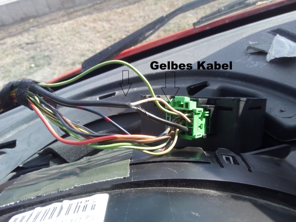

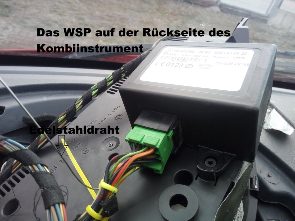

Könntest mal versuchen die "Antenne" vom WSP Steuergerät hinter dem KI zu verlängern ! Wenn ich mich richtig erinnere ist das Kabel der Antenne gelb

Ok Danke werde ich versuchen das Gelbe Kabel vom WSP Steuergerät zu verlängern

Habe das Kombiinstrument ausgebaut, und mit dem WSP nach oben aufs Armaturenbrett gelegt, aus 10 Meter Entfernung konnte ich das Fahrzeug verschließen. Wieder eingebaut nur aus kurzer Entfernung. Habe mir die Kabel vom WSP genau angeschaut, ein schwarzes dickeres Kabel in dem ein Gelbes Kabel hinein führte, das Gelbe Kabel wird vom schwarzem Kabel abgeschirmt, wie ein Antennen Kabel, der Kabelbaum verschwindet unterm Armaturenbrett. Habe ein 20 cm langen Edelstahldraht an das Gelbe Kabel angelötet, als Antenne. Alles wieder zusammen gebaut, ich kann meinen Sprinter 903 BJ. 2005 jetzt aus 10 Meter Entfernung verschließen und wieder öffnen.
Vielen Dank Hans

Schön, dass es jetzt besser funktioniert, aber die richtige Vorgehensweise war das jetzt nicht.
Das dicke schwarze Kabel ist eine Koaxial-Antennenleitung, die erst zu der eigentlichen Antenne hinführt. Das schwarze Kabel, dass in den Stecker hineinführt, ist die Abschirmung, das gelbe Kabel die Seele. Die Antennenleitung sollte an der A-Säule enden, an dem dann die eigentliche Antenne "montiert" ist. Vermutlich endet hier einfach die Abschirmung und die Seele wird für einige Zentimeter weiter geführt. Gut wäre es, wenn die eigentliche Antenne möglichst weit von anderen, metallischen Gegenständen und weit vom Kabelbaum entfernt montiert ist. An der A-Säule ist da nur ein schlechter Kompromiss möglich, aber man ist gleich in der Nähe der Fenster, durch die man Radiowellen recht gut empfangen kann. Optimale Länge der Antenne könnte ca. 17cm bis 18cm sein, wenn der Empfangsbereich auf der Frequenz liegt, die ich jetzt vermute.
Da es bei dir jetzt zufriedenstellen funktioniert, würde ich es bei dieser Anordnung belassen. Besser wäre jedoch ein isolierter Kupferdraht, damit dieser keine Verbindung zur Masse erhält und auch sonst keinen Kurzschluss verursachen kann.
