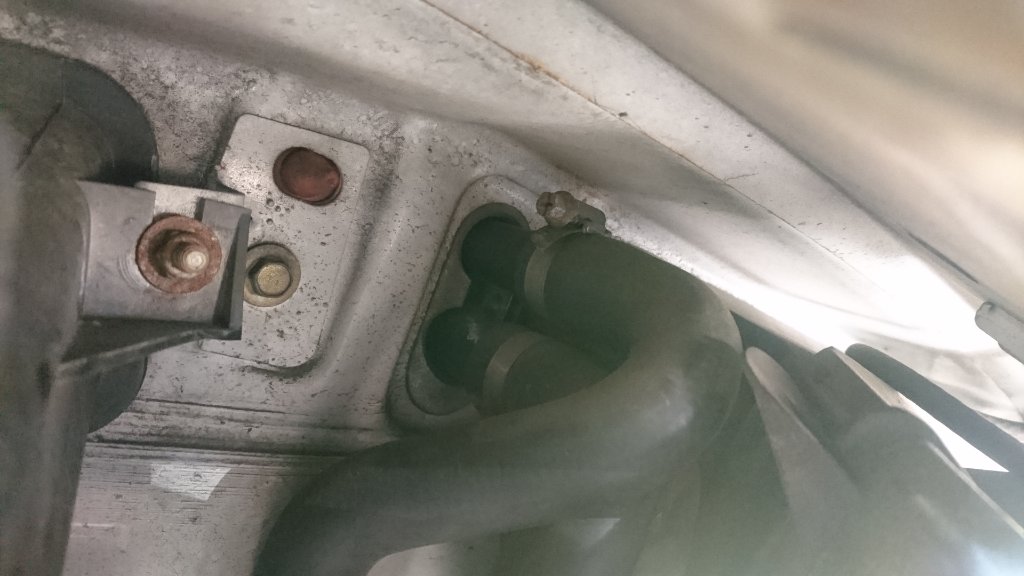

Hallo zusammen, ich habe bei meinem Sprinter 216 (W902) Bj 05.2006 ein Heizungsproblem er wird nicht mehr warm. Die Temperatur zeit gut 85 grad an. Die drei Schläuche am Heizungsventil fühlen sich heiß an. Die Umwälzpumpe läuft. Allerdings fühlen sich die Schlauche direkt am Wärmetausche etwas leer an. Ich hatte vor kurzen eine undichte Wasserpumpe und Kühlwasserverlust. Muss man das Heizsystem entlüften? Könnte ein Ventil evtl. nicht öffnen? Wie könnte ich die Ventile prüfen? Es gibt ja noch das Kühlmittelregelventil. Wann und wie schaltet das?

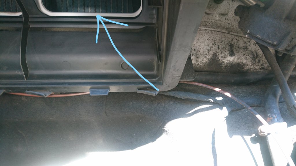

Wo kann ich den Kreislauf der Heizung am Besten entlüften? Die Motortemperatur ist aber auch bei längerer Fahrt konstant (ca. 85°C). Es sieht so aus als ob heißes Wasser an beiden Leitungen am Wärmetauscher der Heizung anliegt (siehe Bild)
Aber wenn ich die Haube und den Filter entferne, fühlt sich der Wärmetauscher jedoch komplett kalt an. Sitzt da oberhalb (Im Armaturenbrett) noch ein Ventil? Wo genau sitzt dieses Kühlmitelregelventil?

Nach einigen längeren Touren läuft die Heizung endlich wieder. War wohl wirklich noch irgendwo Luft im System. Habe allerdings auch noch die Umwälzpumpe erneuert. Die lief nicht mehr. Wenn ich bei Betriebstemperatur an den Wärmetauscher der Heizung fasse (siehe Bild) ist er immernoch komplett kalt.
Es leuchtet mir zwar nicht ganz ein aber hauptsache wieder schön warm im Auto :)
