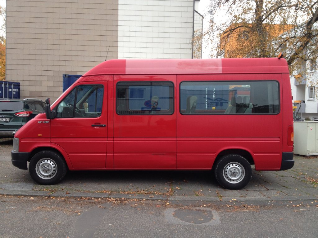

Moin Leute,
ich muss leider ein paar Lackabplatzer überlackieren, kann jedoch an keiner stelle ein Aufkleber mit dem Farbcode finden.
Bei dem LT handelt es sich um ein BJ 2004 2DM.
Falls jemand von euch zufällig ein LT in gleicher Farbe haben sollte oder auch so den Farbcode kennt,
würde ich mich sehr über eine Antwort freuen.
Bei den Nutzfahrzeugen gibt es ja hoffentlich nicht so viele Lackfarben zur Auswahl.
Danke schon mal im Voraus ;)
Calvin
P.S. der Lack ist an einigen stellen ausgeblichen und muss neu poliert werden, deswegen sehen die Bauteile so ungleichmäßig aus.

ab zu VW, die werden den Farbcode nach der Fahrgestellnummer schnell nennen können.

Im Serviceheft klebt auch einer... :wink:
https://data.motor-talk.de/data/galleri ... 983919.jpg
Im Übrigen würde ic dem Foto nach sagen, dass es sich um Paprikarot handelt .... Lackcode "LK3A"

Danke für die Antworten.
Die Fahrt zum Händler wollte ich eigentlich vermeiden und ein Serviceheft habe ich leider nicht.
Aber ich werde es mal mit Paprikarot probieren :) Danke!

Dürfte dieselbe Farbe wie mein "Kurzer" sein - Paprikarot hat die Farb-Kennzeichnung LK3A.
