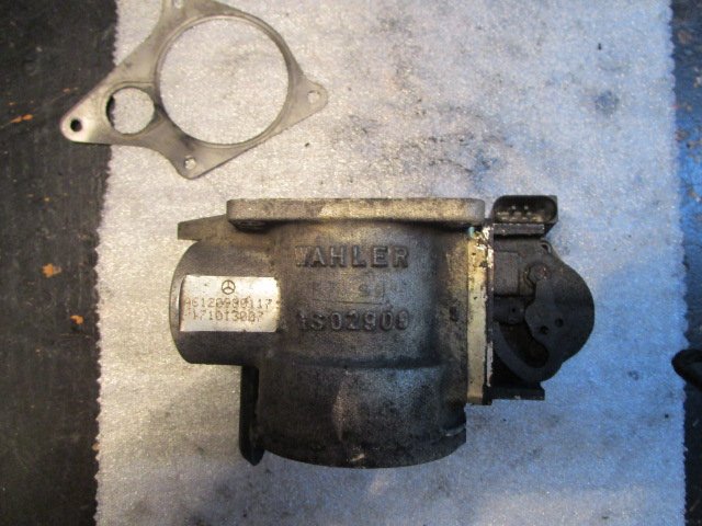

mein 316 CDI BJ 2000/10 bringt den Fehlercode P1403 AGR Ventil.
Ausbau des Ventils beim 612er geht ja sehr einfach. Das Ventil ist total verdreckt und verklebt. Ich habe es nun gereinigt und würde gerne die Funktion prüfen. Kann mir jemand sagen an welchen der 4 Steckerpins ich 12 Volt und an welchem Massen anlegen muss um das Ventil zu testen?
Es handelt sich um das Teil A 6120980117.
Bevor ich mir ein neues hole möchte, ich es mit reinigen probieren.

Mach doch lieber ein Foto von deinem Teil, besser noch ein Detailfoto von der Elektrobuchse, und stell es hier ein. Dann könnte man dir auch besser helfen. Ein vergänglicher Link zu einer Auktionsplattform hilft nicht wirklich.alpensprinter hat geschrieben: 26 Aug 2018 20:37Es handelt sich um das Teil A 6120980117.
https://www.ebay.de/itm/WAHLER-AGR-Vent ... 0227.m3827

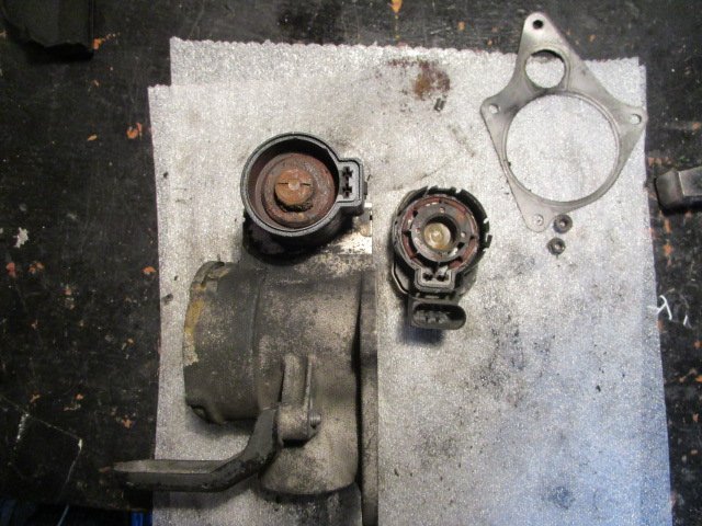

Die Sache hat sich erledigt. Der elektrische Antrieb ist komplett verrostet
. Da ging schon lange nichts mehr. Das Ventil ist in der geschlossen Stellung gestorben. So konnte ich wahrscheinlich jahrelang ohne Probleme rumfahren. Der Notlauf ging ja beim zweiten Mal Starten weg
Die Pinbelegung habe ich nach dem Zerlegen erkennen können: Pin 3 ist Masse, Pin 2 ist Plus und Pin 1 ist Stellungsanzeige. Pin 4 ist frei
