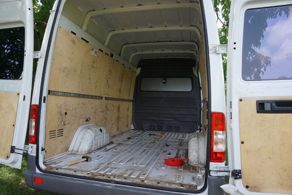

So sah der Innenraum aus:

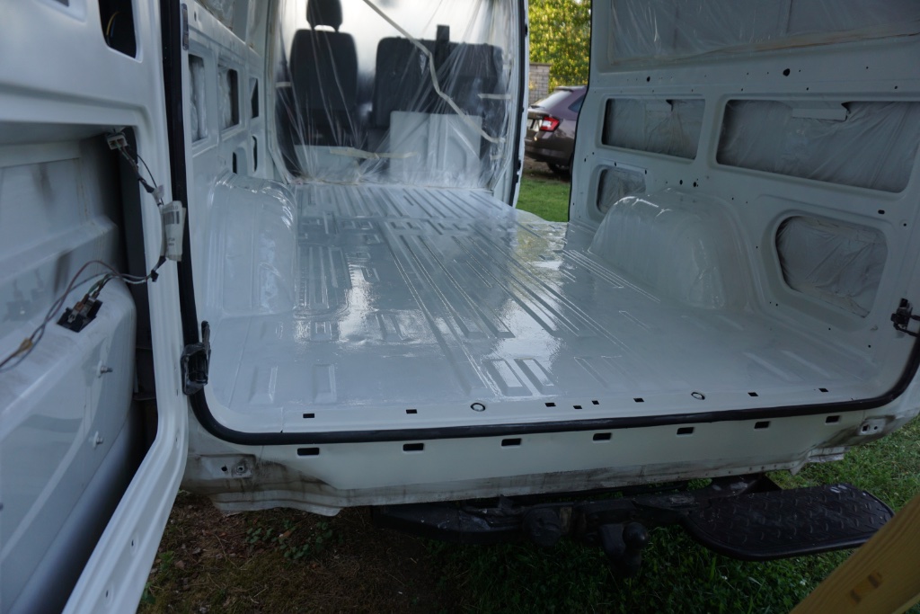

Es war noch eine Siebdruckplatte drin, die mit dem Boden vernietet war. Auch die Seitenwände und die Laderaumwand waren vernietet. Wir haben fast einen gesamten Tag damit verbracht die Nieten auszubohren.

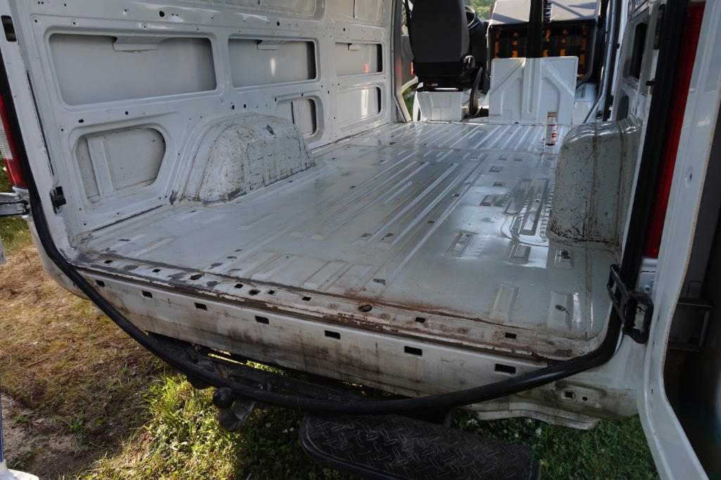

Weiter ging es mit Rostbehandlung und Löcher schliessen. Die Löcher haben wir vorher geschliffen, mit Rostschutz behandelt und grundiert. Danach haben wir die gesamte Ladefläche mit 2K-Epoxidgrundierung mit Korrosionsschutzpigment bestrichen und die Löcher mit Kittmittel geschlossen. Am Ende das Ganze noch mit 2K-Epoxid-Deckanstrich bestrichen.
Die Trittflächen vorne haben wir zusätzlich mit einer Gummibeschichtung (hab leider den Namen vergessen) behandelt damit allfälliges Wasser direkt abfliessen kann.

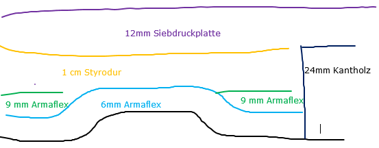

Variante 1:
Bei dieser Variante würden wir 24mm Kanthölzer benützen, zusätzlich 9mm Armaflex kaufen und auf diese eine Lage 6mm Armaflex kleben. Dazu noch 10mm Styrodur Platten drauf legen.

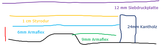

Variante 2:
Auch hier würden wir mit 24mm Kanthölzer benützen, doch zuerst alles mit 6mm überziehen, danach 9mm und darauf die 10mm Styrodur Platten.

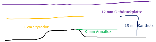

Variante 3:
Bei dieser Variante würden wir 19mm Kanthölzer benützen, 9mm Armaflex und 10mm Styrodur dazu kaufen.
Bodenaufbau Vers.2.png (9.15 KiB) 6363 mal betrachtet
Wir fragen uns ob mit der Variante 1 und 3 evt. Hohlräume entstehen würde, da zwischen den 9mm Armaflex und der nächsten Schicht wohl ein Abstand entsteht?

Ich würd' mir keinen allzugrossen Kopf machen, was die Optimierung der Isolierung angeht...
1. Armaflex ist relativ weich & klebt wie Hulle - das wirst du NIE dazu bekommen, daß es 100%ig ihne Spalten & Lücken um die Sicken herum geht. Auch nicht bei mehrlagiger Verlegung.
2. wozu das zusätzliche Styrodur? Ein Dämmstoff reicht doch im Bodenbereich. Also entweder Armaflex, oder Styrodur (ggf. in Form geschnitten/gefräst).
3. Wenn ihr Styrodur nehmt, kann die Siebdruckplatte auch dünner ausfallen.
4. Die Kanthölzer würde ich gleich rechtzeitig dimensionieren & positionieren, um alle Möbel daran zu befestigen. Selbst 12mm Bodenplatte würden im Ernstfall nicht einen schweren Ausbau halten, wenn dieser nur mit Spanplattenschrauben hineingeschraubt wird.

Darth Fader hat geschrieben: 22 Aug 2018 09:31 Ich würd' mir keinen allzugrossen Kopf machen, was die Optimierung der Isolierung angeht...
Danke für die Inputs!
1. Wird der Boden nicht zu weich/schwammig wenn Armaflex verwendet wird?
2. Armaflex zur Ausgleichung der Sicken, Styrodur als etwas günstigere Alternative, die auch etwas fester ist. Ausserdem wollten wir doch etwas dickere Isolation anbringen - in dem Sinne, meinst du wir sollten nur ein Material verwenden in der beschriebenen Dicke und den Rest einfach weglassen, oder vom selben Material mehr verwenden um das dann 'fehlende' andere Material zu ersetzen? Läuft schlussendlich auf die immer wiederkehrende Frage zurück: wie viel Isolation braucht es wirklich?
4. Das haben wir undbedingt vor, die Kanthölzer werden wir auf jeden Fall zur Sicherung der Möbel verwenden :-)
