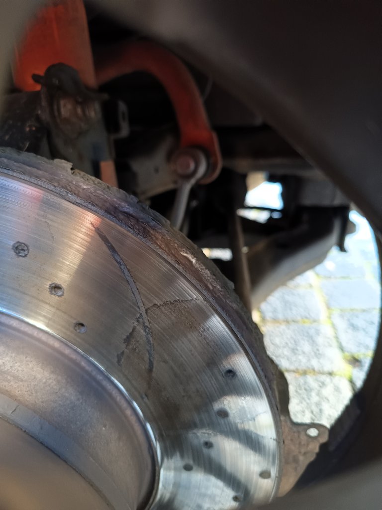

So, Ihr lieben, meine Scheiben von Rotinger fliegen demnächst runter! Warum? Verschleißgrenze erreicht.
eBay hatte sie vor einigen Tagen mit einer Rabattaktion im Angebot. Für 117,45 liegen jetzt neue Scheiben bereit, wieder die von Rotinger mit Schlitz und Loch. Ich habe sie etwa 60tkm genutzt, Fahrprofil Stadt, Land und BAB gemischt.
Bei den Belägen zögere ich noch. Ich habe noch neue Beläge liegen. Allerdings stört mich genauso der braune Dreck, der bei mir wegen der gut belüfteteten Alufelgen an der gesamten Fahrzeugseite hängt. Vielleicht werden es doch noch die EBC-Beläge. Im Pkw konnte ich meine Felgen damit ohne Felgenreiniger sauber halten. Und das spart ja am Ende auch Geld...

Hattest du den Topf der Scheibe lackiert oder hat die Herstellerseitige Beschichtung ausgereicht dass der nicht Rostet?der.harleyman hat geschrieben: 19 Nov 2025 10:05 So, Ihr lieben, meine Scheiben von Rotinger fliegen demnächst runter! Warum? Verschleißgrenze erreicht.
