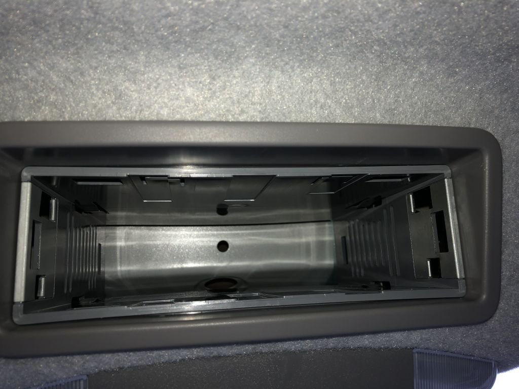

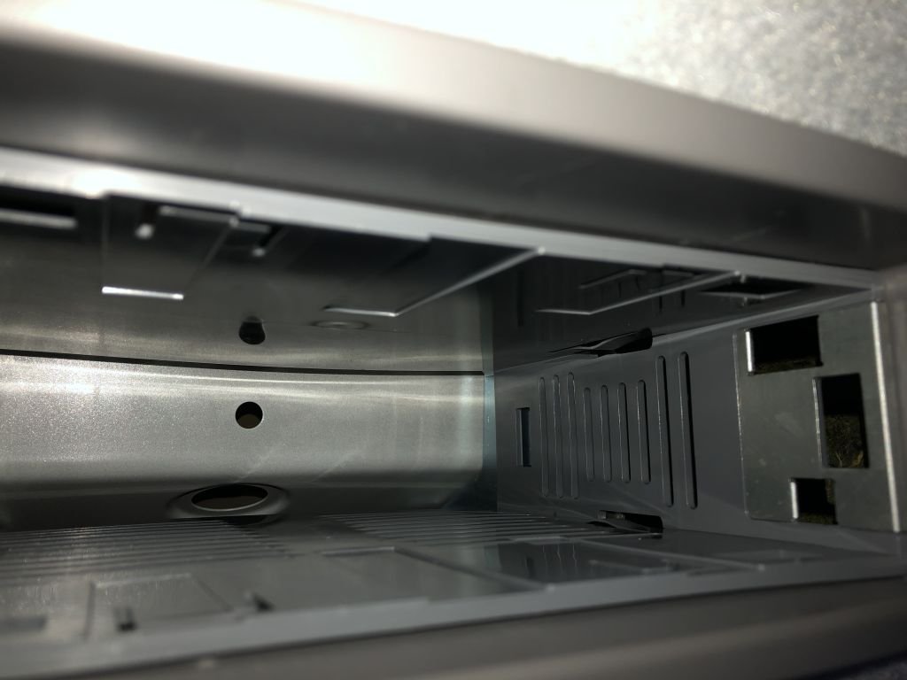

Habe in meinem Sprinter ebenfalls den DIN-Schacht im/am Dachhimmel.
Weiß jemand, wie der innere Rahmen ohne Schaden ausgebaut / ausgehebelt werden kann (siehe Bilder), damit ich an die hoffentlich vorhandenen Kabel komme?
Danke!

pickupper hat geschrieben: 14 Okt 2019 13:34 Weiß jemand, wie der innere Rahmen ohne Schaden ausgebaut / ausgehebelt werden kann ...
Ich denke ähnlich wie bei einem normalen Radio Einbauschacht. Es werden die Laschen ( das sind jetzt die leeren Quadrate links und rechts in der Seiten ) sein. Die zurück biegen, dann sollte es klappen. Sonst mit Gewalt. Für ein Radio müßte wieso ein neuer Einbauschacht rein.
Ohne zu wissen wofür die " vorhandenen Kabel " sind, würde ich da NICHTS anklemmen !
Re: DIN-Schacht Dachhimmel
pickupper hat geschrieben: 14 Okt 2019 13:34damit ich an die hoffentlich vorhandenen Kabel komme?
Lege doch einfach mal die Adern frei und schreibe die Aderfarben auf, und die Anzahl der Steckkontakte, für die der Steckkörper ausgelegt ist. Normal ist an dieser Stelle entweder ein Tachograph oder das Steuergerät für Flottenmanagement eingebaut. Um was es sich handelte, kann man eventuell so herausfinden. Dann findet man auch heraus, was man anderes dort anschließen könnte.

Danke an alle für die Rückmeldungen! Ich werde es dann mal am Wochenende versuchen, das Teil herauszuhebeln.
Die Kabelbelegung war ja schon weiter oben beschrieben.
Es soll dort ein Solo-CD-Player eingebaut werden, da es ja kein "Audio" System mehr gibt, um CD's abspielen zu können.
Gruß!
Willst du die AUX-Eingänge des Radios für den CD-Spieler benutzen? Dann musst du sowieso Kabel ziehen. Dann würde ich auch gleich den benötigten Strom von der Radioversorgung abzweigen. Dann hat der CD-Spieler auch Strom, wenn das Zündschloss lediglich auf Radio-Stellung steht.
