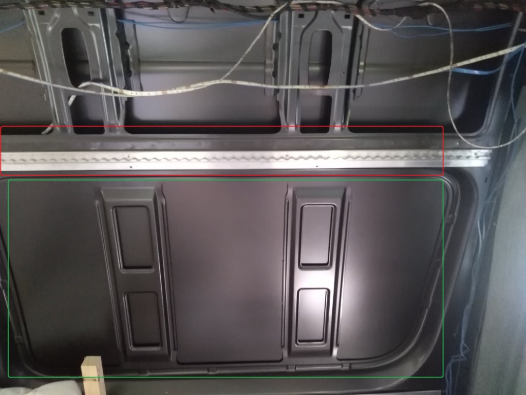

ich muss euch eine Frage zum Fenster einbau stellen. Einbauen möchte ich Seitz S4 in den Sprinter mit H3
Sehe ich das richtig, das man das Fenster nur in den grünen Bereich einsetzten kann und der rote Bereich tragend ist? (Siehe Anhang)

Du solltest dir unbedingt die Aufbaurichtlinien beschaffen. Da stehen diese Hinweise drin, die du benötigst.

Hallo Thomas,
den roten Bereich solltest du keinesfalls verändern. Das sind alles tragende Teile.
Im grünen Bereich habe ich auch meine Fenster eingesetzt. Dazu wirst Dur die Versteifungen rausnehmen müssen. Dafür dann einen stabilen Rahmen für die Fenster einkleben.
Gruß, Frank

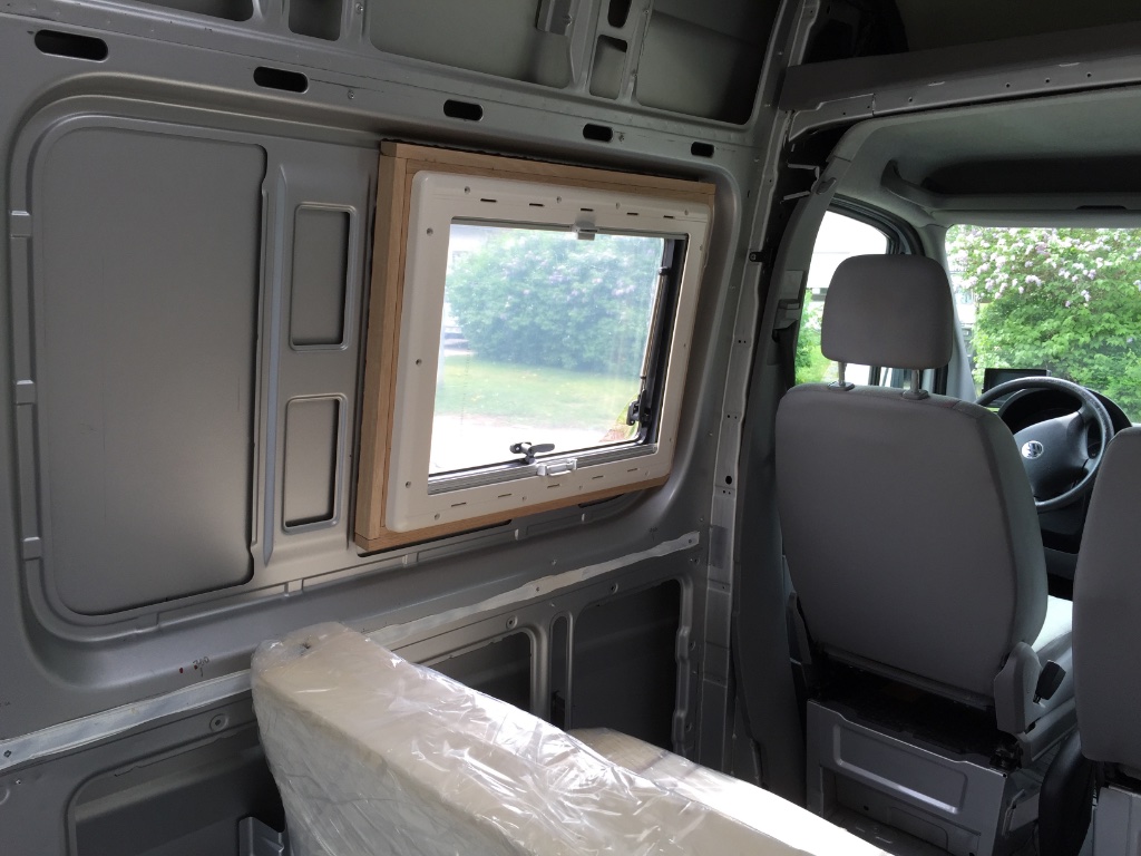

Fenster
Fenster

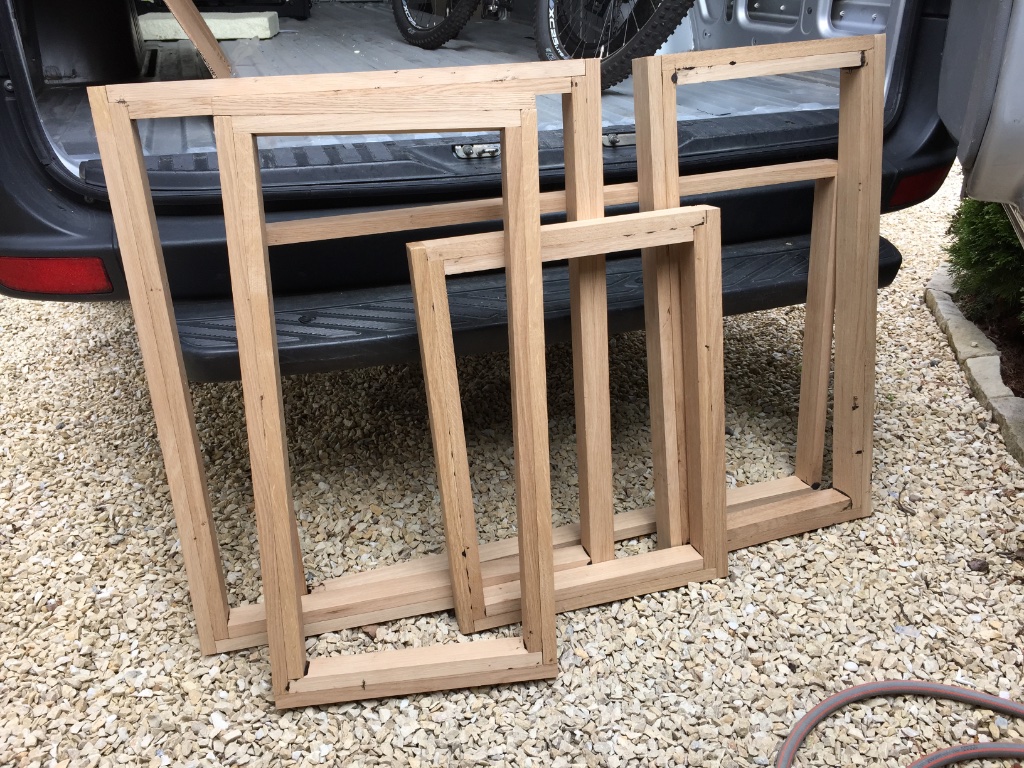

Rahmen
Rahmen
