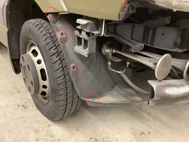

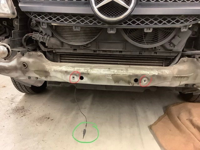

Ich habe mal Fotos von der Demontage-Situation gemacht.
Rote Kreise = Clipse mit Innensplint bzw. die Schraubenlöcher hinter dem Kennzeichen.
Grün ist die herunterhängende Temperatursonde, die wird in Stossfänger eingesteckt.
Mein Sprinti war ein Rettungswagen. Daher noch die Drucklufthörner im Bild.
Grüße!
