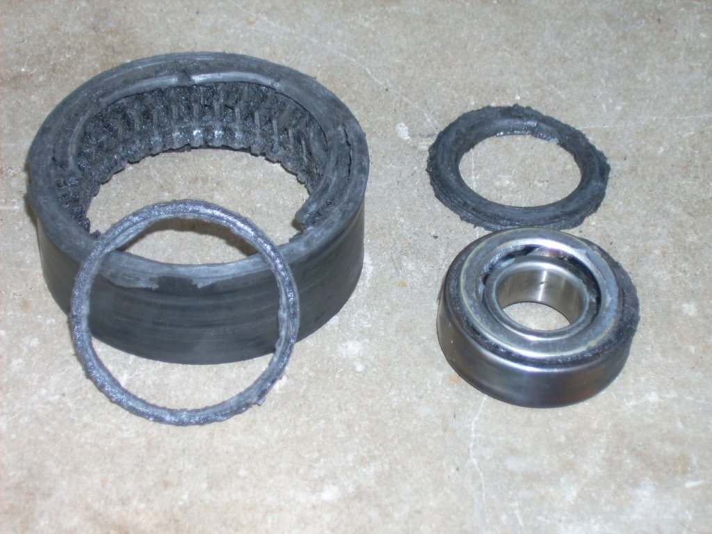

Re: Sprinter 211cdi Keilriemen rutscht immer wieder ab
Hatte ich ja auch vor 'nem knappen Jahr, Spannrolle regelrecht zerlegt, ohne irgendeine Vorwarnung. Der Spanner selbst war aber noch gut.
Nochmal das Bild von der zerlegten Spannrolle:
