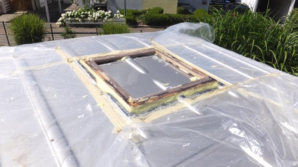

bei den Mini Heiki muß man die 60mm Variante nehmen.
Die abgeflachte Dachfläche im vorderen Bereich ist viel zu klein für eine Mini, keine Ahnung was sich MB dabei gedacht hat.
Wenn man wie ich auch noch eine Innenisolierung aufgebracht hat ist zwischen Dachrahmen und Innenrahmen ( mit 3,5 x 80 Schrauben ) verbunden, noch 20mm Luft.
Ich werde diese Luft ( diff. zwischen Innen- und Aussenrahmen ) mit einem selbstklebenden Alustreifen schließen.
Im Anhang 2 Bilder, ich habe die Sicken mit einem mit Epoxydharz verklebten Siebdruckplattenrahmen gemacht. Gruß Gonzo
