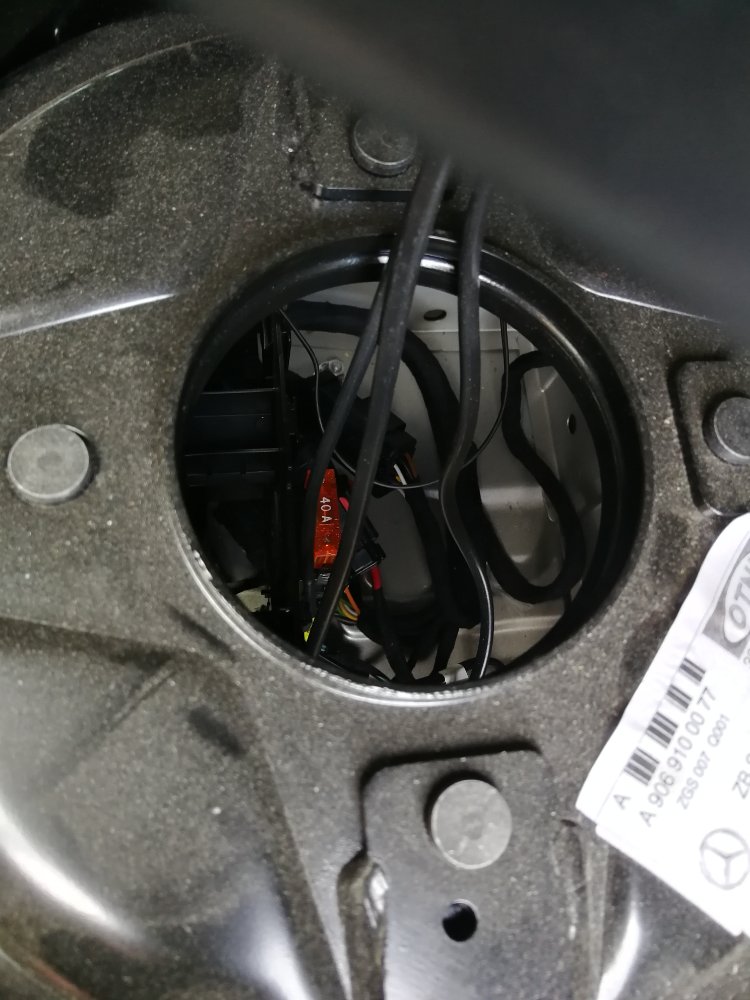

Sicherung ist unter dem Fahrersitz, bei meinem Drehbaren Sitz genau unter dem Loch für die Kabel der Sitzheizung. Wenn man den Sitz umdreht kommt man gut hin.
