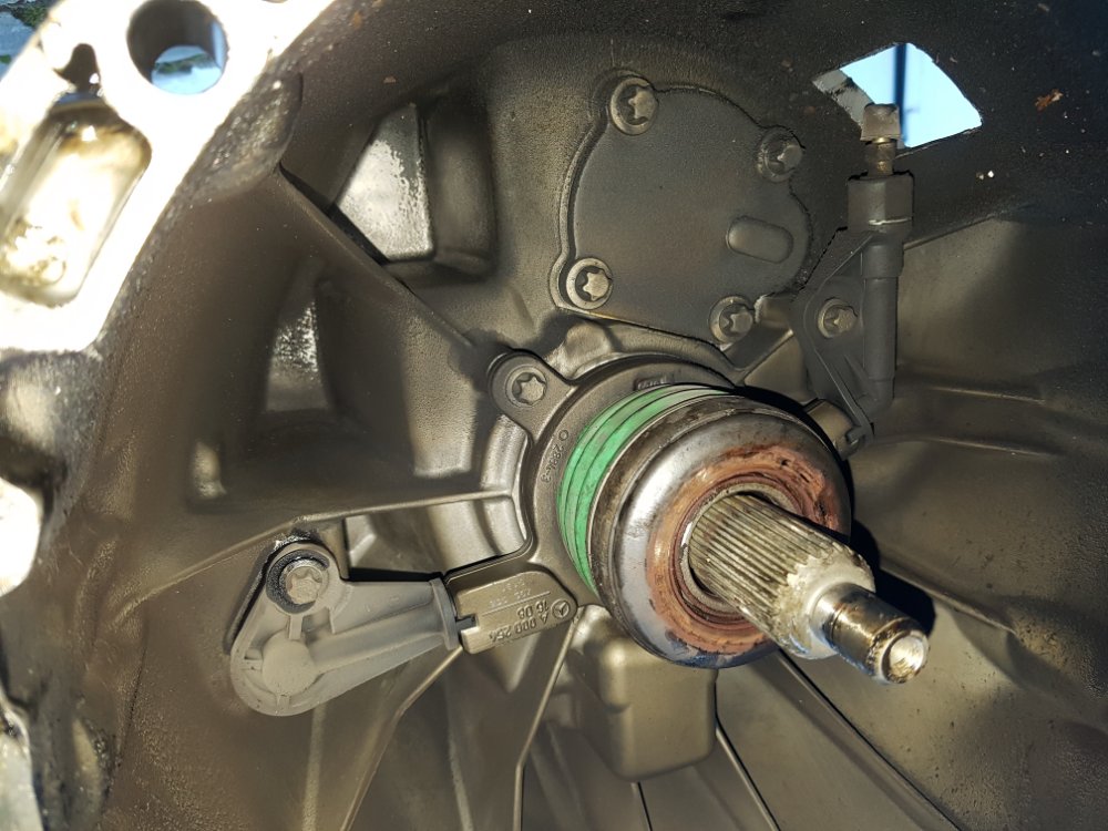

Aber und nun zu meinem Hauptproblem wie funktioniert das bei meinem Sprinter überhaupt genau? Also ich sehe keinen Nehmerzylinder und auch keine befüllmöglichkeit wie ich es sonst kenne. Es geht an der Stelle wo der Nehmer sitzen müsste eine Leitung rein und dann?

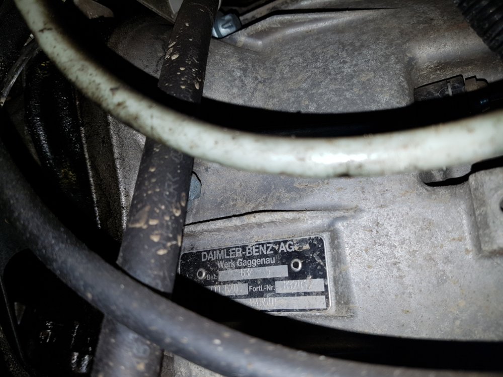

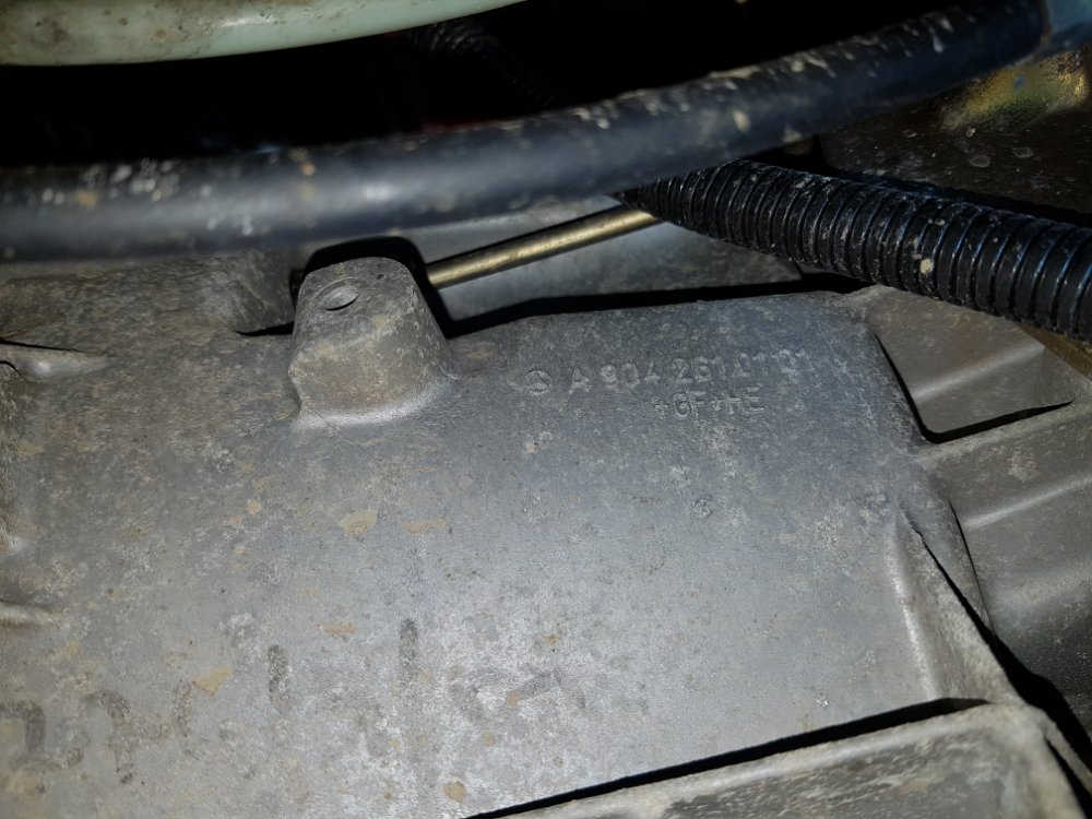

Kann mir jemand sagen was ich genau für ein Ersatzteil brauche? Ich hänge noch Fotos vom Getriebe an.

Der Sprinter hat schon seit Jahren einen Zentralausrücker und der geht eher selten kaputt.
Bei Dir könnte die Betätigung der Druckplatte gebrochen sein und das kann man eventuell erkennen indem man die Lamellen der Betätigung durch die rechte Öffnung in der Getriebeglocke anschaut.

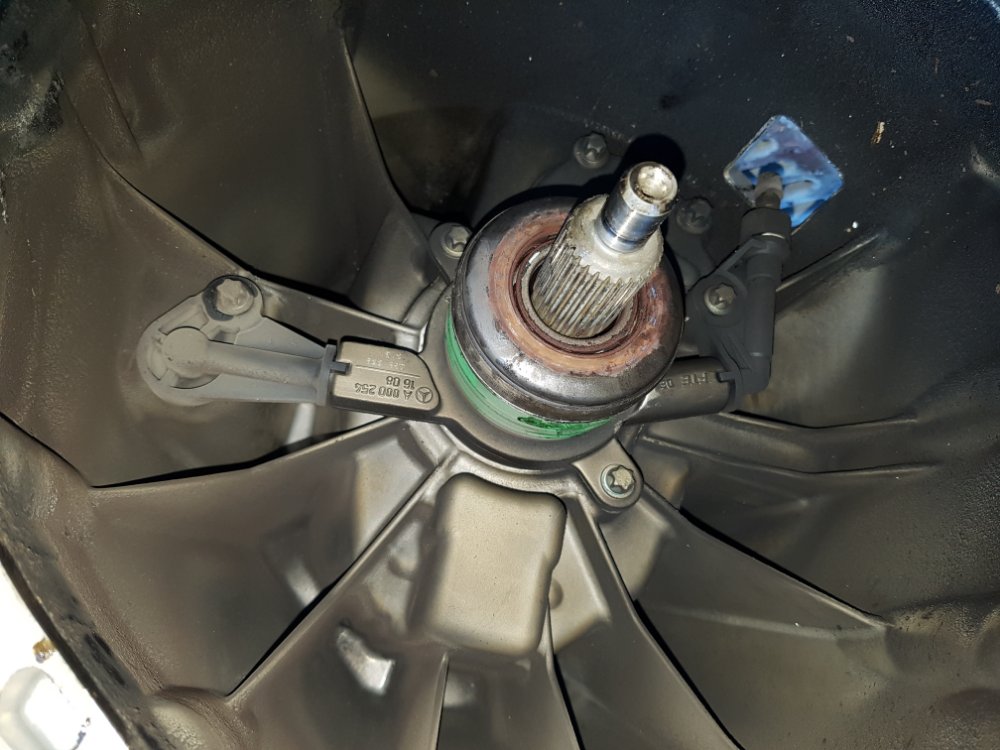

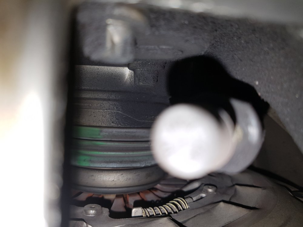

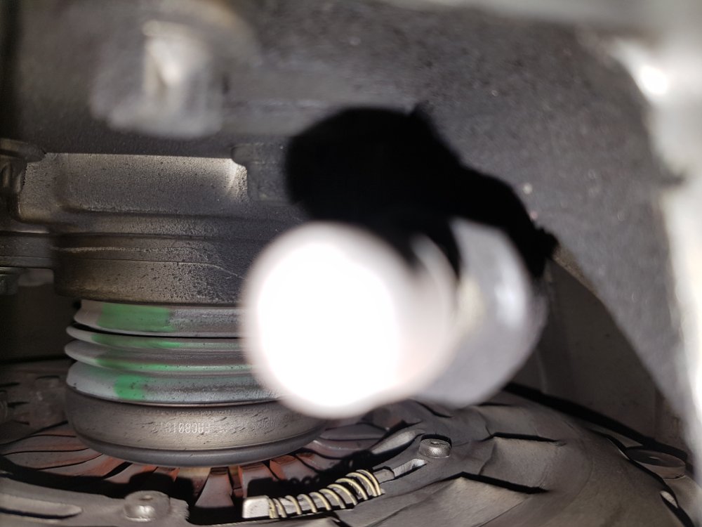

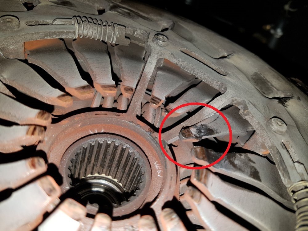

Hi hab mal ein paar Fotos gemacht kann man hierauf etwas sehen was mir hilft?
Re: Sprinter 208 Kupplung. Hilfe!
Die Nachstellvorrichtung ist mindestens sehr weit ausgerückt.
Mit etwas Glück kannst Du sie im eingebauten Zustand zurückstellen.
Die Kupplung betätigt halten und gleichzeitig versuchen den "Schieber" gegen die Federkraft bis Anschlag zu schieben und dabei dann die Kupplung schließen.

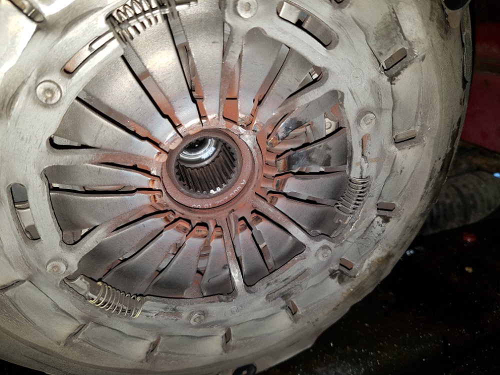

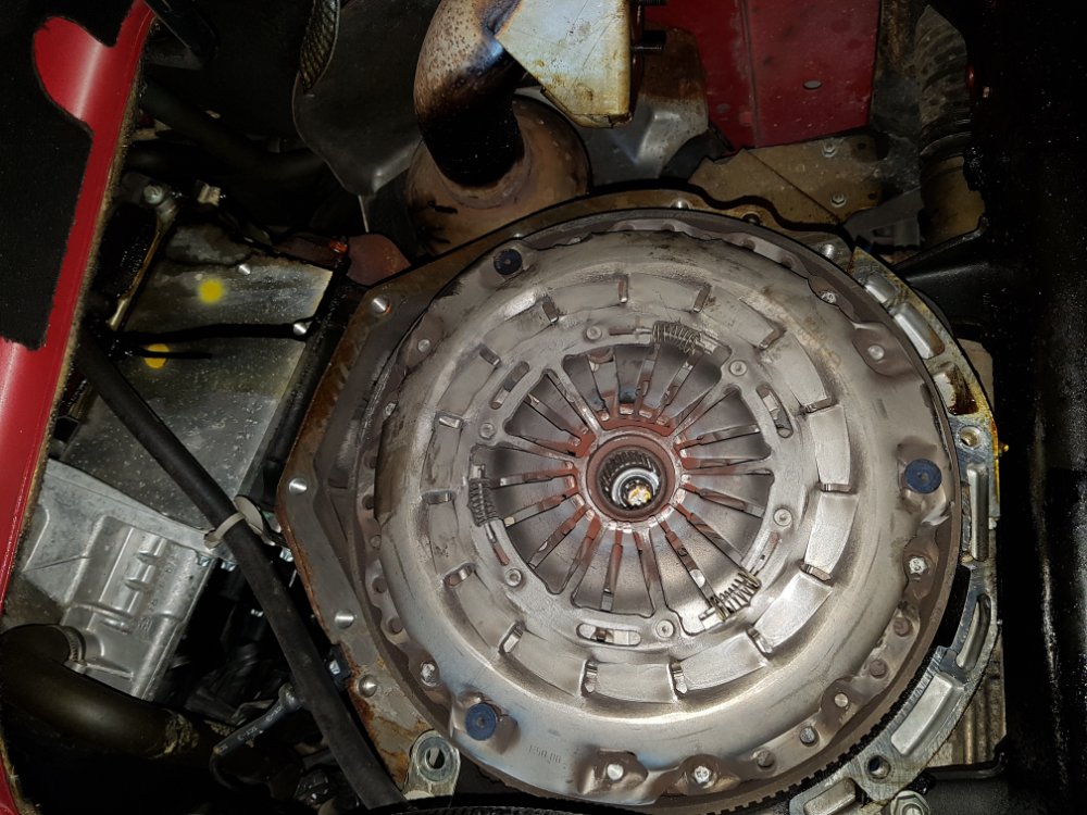

Ich bin bisher davon ausgegangen das ich einen Fehler am Ausrücker erkennen kann leider aber nicht der Fall seht ihr auf den Fotos etwas hilfreiches?
Was sollte ich machen? Einfach alles neu? Ein komplettset und alles erneuern?
Am Ausrücker ist nichts zu erkennen aber die Markierte Lamelle scheint tiefer zu sitzen als die restlichen und somit könnte die "gebrochen" sein - das würde auch Dein "klong" erklären.
