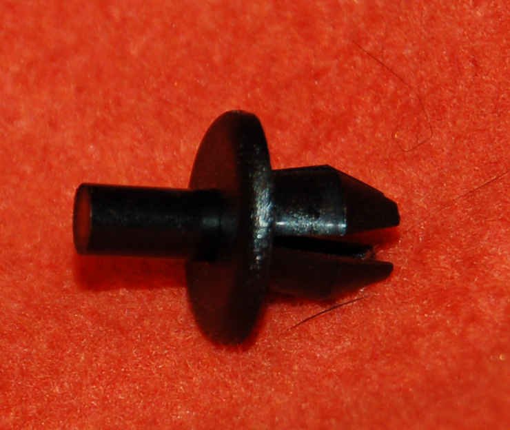

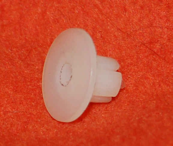

Ich habe dran gedacht. Und sogar am ersten Tag.
Das sind die, die ich bei Dir für richtig halte. Wenn passend gebohrt wird, drehen sie sich auch nicht mit.

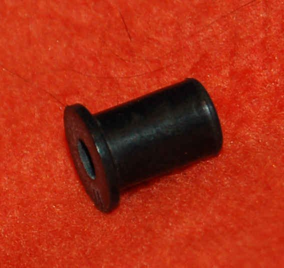

Das ist die Gumminummer. Im hier rechten Teil befindet sich die Mutter, zwischen Anschlag und Mutter wird der Gummi beim Anziehen dicker. Meine Meinung: Naja.

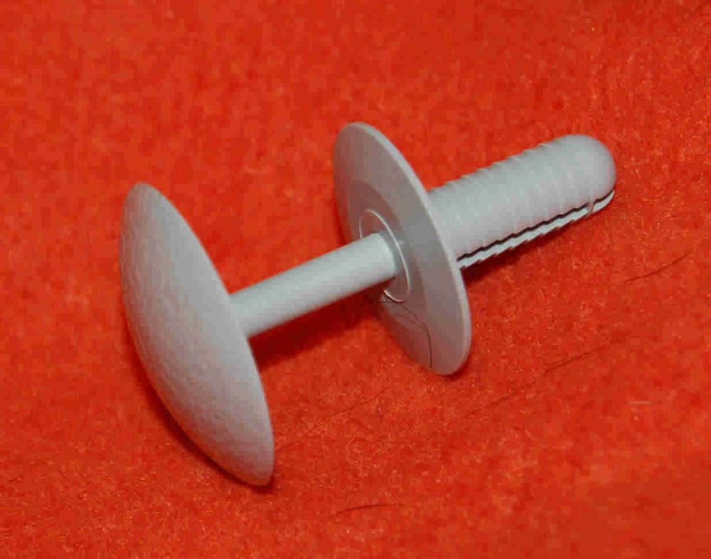

Merkwürdig, ich kann nur max. drei Bilder anhängen. Dann halt so.
Den halte ich für besonders geeignet. Hält genausogut wie der vorige, ist aber einfacher demontierbar, wenn man nur von einer Seite her drankommt.
