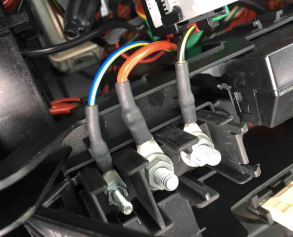

Wenns beim Bestellen mitbestellt wurde gibts unterm Fahrersitz 3 Schraubklemmen, Dauer+, Zündungs+, D+

Re: D+ an Sprinter
D+ wird doch nur für eine dünne Steuerleitung gebraucht. Ich habe es an irgendeinen
geschalteten Abgang dazugeklemmt. Ich habe auch den 45A Büttner und er funktioniert einwandfrei.
Das E6-Geraffel auch.
