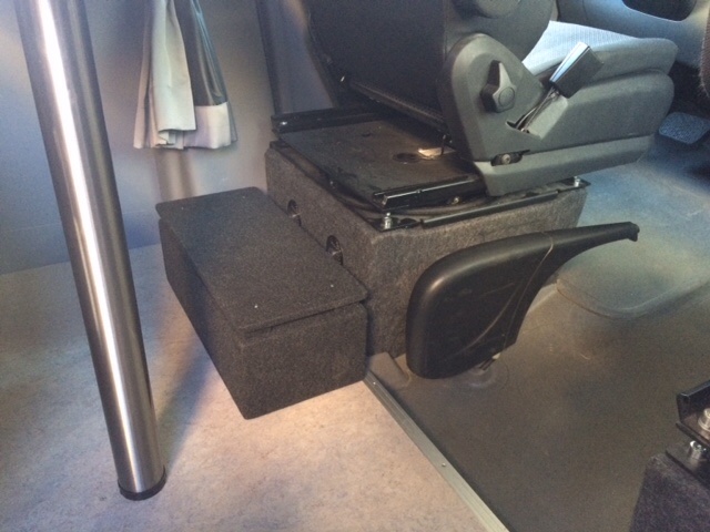

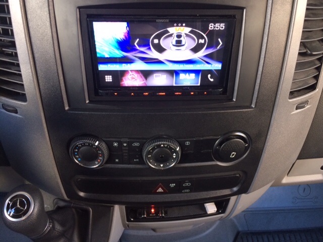

Einmal der Blick auf die Headunit, dann die drei Treiber in A-Säule, Armaturenbrett und Türe und zu guter Letzt der Subwoofer hinter dem Fahrersitz.
