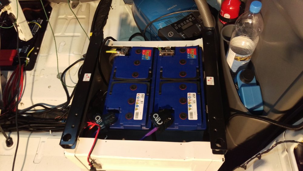

Re: Erweiterung der Zweibatterie
In die Beifahrer-Sitzkonsole passen 2x 100Ah.

Vorsicht, kommt auf die Ausführung an! Hat er Einzelsitze mit Drehkonsole, paßt da nix rein.

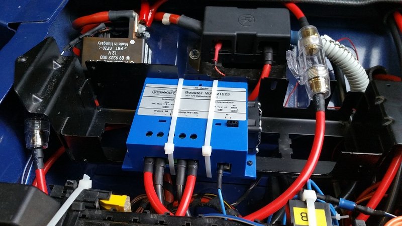

Ideal wäre noch wenn beide neuen Batterien gleich groß und alt sind. Am besten von einer Palette.
Dann dicke Qualitativ hochwertige Kabel verwenden und beide Batterien im Fahrersitzkasten zusammenführen. Da ist die Schnittstelle für die Aufbaubatterie.
Trotz meiner 180 Ah Lima habe ich einen 25 A Ladebooster von Schaubt verwendet. Nähstes mal würde ich einen 45 A Booster von V. verwenden.
Für den Betrieb des Ladebooster hab ich das Trennrelais deaktiviert ( falls mal Zurückbau ).
Das D+ Signal für den Ladebooster holst du dir dann vom Trennrelais, das wird / wurde auch mit dem D+ gesteuert.
In den nähsten Tagen folgt 3 x 130 Wp Mono Solar via MPPT Regler.
Vom Prinzip muss es parallel angeschlossen werden. Zu den Aufbaubatterien das Batterieladegerät, Wechselrichter und das Solar ( eventuell Batterieanzeige ) etc.
Zwischen den Aufbaubatterien und der Starterbatterie der Ladebooster.
Bitte die Sicherungen nicht vergessen !
Ohne dem Solar war ich drei Wochen in Scan. und hab nicht einmal Strom nachgeladen ....

Ich hab deine Ausführung. Zusatzbatterie mit Trennrelais ab Werk.
Lade jetzt aber mit Ladebooster.
Hi, wie zufrieden bist du mit dem Ladebooster von Schaudt? Ich würde den gerne für den Anfang nehmen, ich plane aber auch Solar, welches dann danach folgen soll. Der Schaudt scheint der einzige vernünftige Poster für etwas kleineres Geld zu sein.

Mit dem 121525 von Schaudt bin ich erstmal sehr zu frieden. Auch der Preis war erstmal eine Entscheidung für mich.
Der 45er A von V. ist schon ein andere Nummer aber sicher auch gut ... und teuer.

Ich habe Einzelsitze und 2x 100Ah in der Beifahrersitzkonsole.Sprinter_213_CDI hat geschrieben: ↑13 Mär 2018 07:34Hallo
Zur originalen Drehkonsole kann ich nichts sagen.
Passt mit den originalen Sitzen, wie auch mit Recaro Ergomed.
Selbst wenn die orig. Drehkonsole in den Sitzkasten ragt, passen mindestens 1x 100Ah.

Guten Morgen Mat
Danke für die Info.
So eine Ausführung Beifahrer Sitzkasten mit dem Platz Angebot, hatte ich noch nie gesehen.
Danke
