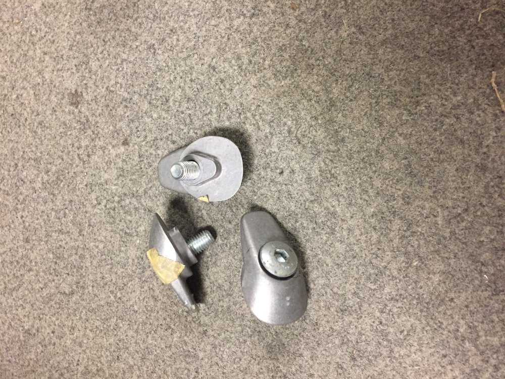

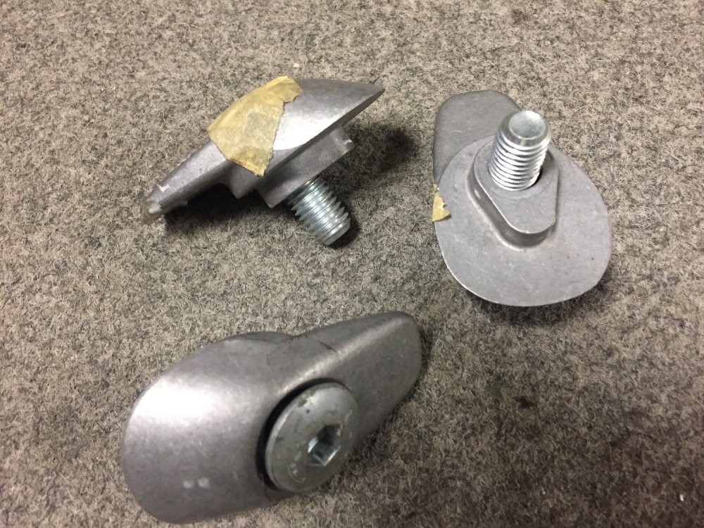

Haken Sitzbänke bis 2000
Diese Haken für die Schlaufen der Sitzbänke habe ich noch liegen.Allerdings fehlt mir die Rückhalte Einrichtung die an die Linke seitenwand geschraubt wird.
