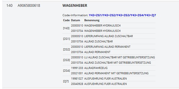

Re: Welcher Wagenheber für 4x4
Bei meinem ist der
Weber Hydraulik
ATPX 3,3 260-217902
A 9065800618
drin.
Ich dachte auch erst, ich hätte mich verlesen, weil auf der Werks-HP dieser nicht gelistet ist.
Aber er heißt ATPX und geht bis 3,3t
Ich nehme an, die A-Nummer ist die Ersatzteilnummer von Mercedes. Ist auch der Stern drauf,
Also wohl eine Sonderanfertigung für den Sprinter und evtl. nicht bei Weber direkt zu beziehen.
Er ist sehr stabil und reicht sehr hoch. Aber für unsere "Großreifenautos" muß man auf jeden Fall
zusätzlich einen größeren Holzklotz auch zur Lastverteilung unterlegen.
Wenn man noch Luftfederunterstützung hat, reicht er gerade so und muß komplett ausgefahren werden.
Er passt auch gut unter die original Wagenheberaufnahmen des Sprinters.

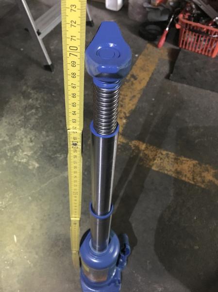

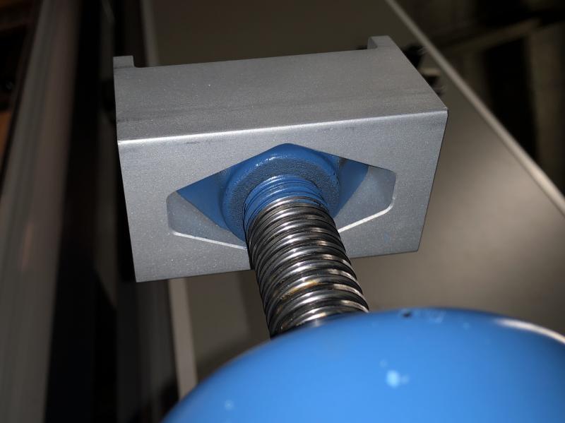

eigentlich etwas OT:
Mehari hat für den Sprinter-Wagenheber einen Vierkant-Alu-Aufsatz herausgebracht, der genau auf den Wagenheber passt. Man kann mit diesem Teil den Wagenheber direkt unter die Blattfeder stellen, das macht die Sache etwas stabiler.
Das "Unterlegebrett" sollte auf keinen Fall fehlen! Der Sprinter-Wagenheber bringt schon einen erheblichen Hub von ca. 70 cm.

Orginal Wagenheber Sprinter / Crafter ( Bj. 2008 - 2012):
Minimum 230 mm / Maximum 540 mm.
Und, es gibt keine Spindel die man, um die maximale Höhe zu erreichen, herausdrehen muß
Und ja, der Wagenheber in ebay ist OK aber, der Preis
Ich habe zwei der Heber und immer mal wieder in ebay geschaut um die 55.-€ incl. aller Werkzeuge bezahlt.
Schau doch mal beim Schrotthändler vorbei, ich könnte Wetten, das der einen Satz Wagenheber im Regal liegen hat. Und nicht vergesssen, der Wagenheber ohne die drei blau lackierten Rohre, die man zusammenstecken muß, ist nur eine halbe Sache.
Gruß Wolfgang

das mag bei einem 4x2 Sprinter/Crafter passen, aber sicher nicht bei einem 4x4
Wenn ich die Spindel nicht ganz herausdrehe, dann wird es mit der Hub-Höhe schon knapp. Die Spindel bringt nochmal ca. 10 cm Höhe.
Ich weiß jetzt nicht, wo beim 903 die Punkte für den Wagenheber sind, möglicherweise reicht da auch der normale Heber.
Aber beim 906 4x4 reicht der sicher nicht. Auch im EPC ist für den 4x4 ein anderer Heber aufgeführt.
