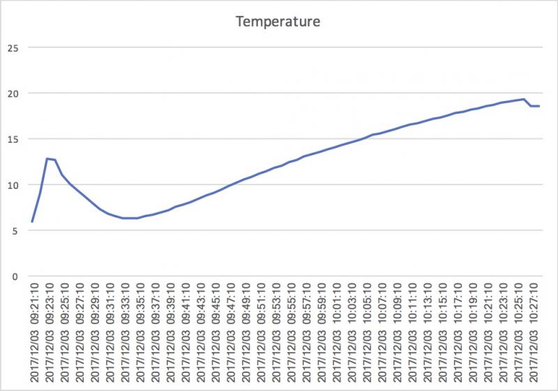

Guten Morgen,
der hier runterfallende Schnee brachte mich auf eine Idee. Ich wollte mal messen, auf wieviel Grad ich den Innenraum meines Sprinters mit der 4 KW Planar aufheizen kann.
Folgende Rahmenbedingungen hatte ich bei dem Versuch:
- Aussentemperatur: 0 °C
- Sprinter stand seit Freitag sich die Räder eckig - sollte also innen auch um die 0°C gehabt haben
- Dämmung des Sprinters ist auf den Flächen vorhanden, aber die Holme etc. habe ich nicht gedämmt.
- Sprinter hat nur eine Normaldach
- Temperaturdatenlogger hing 1 m über dem Fußboden im Sprinter etwa in Fahrzeugmitte
- Messzeit: 1h
- Ausströmer für die Standheizung nur hinten
- Standheizung lief auf voller Leistung und nimmt nur Umluft - ich habe keine Frischluftansaugung
Auf der Grafik könnt Ihr den Temperaturverlauf sehen. Der anfängliche Temperaturanstieg stammt von der Programmierung des Datenloggers - hab halt am Arbeitsplatz keine 0°C.
Vielleicht hilfts dem einen oder anderen bei der Entscheidung ob 2 oder 4 kW Heizleistung...

Ich bedanke mich mal an dieser Stelle für deinen Test, damit ist die Entscheidung zur 44D bei mir nun endgültig gefallen.
Hab auch nen L2H1 und bei der Messzeit ist die 2D endgültig ausgeschieden.

Danke Timm!
Wenns mal wieder passt bitte nochmal testen zwischen Matratze und Bettdecke (0 Grad) also den Bereich der mit der Umluft auch erstmal aufgewärmt werden müsste nach 1 h damits gemütlich in den Schlaf geht, also Zieltemperatur > 10Grad :wink:

Ich hatte oben noch vergessen zu schreiben, dass ich in der Mitte und in den Hecktüren noch Scheiben habe, die völlig ungedämmt sind. Also dort geht richtig Wärme verloren. Wenn man noch den Fahrteil räumlich vom Heckteil trennen kann, dann dürfte es sicherlich noch schneller warm werden. Und dann müsste man noch solche Aluisoliermatten an die Scheiben pappen...dann kann man die 4 kW auf 2 kW runterdrehen :mrgreen: (neee, man steigt dann schwitzend in kurzen Klamotten aus dem Sprinter und ärgert die Zelter nebenan, die immer nur rumfrösteln und sich am Abend wieder in den feuchten Schlafsack legen dürfen :mrgreen: ...)
@Julian
Nimm nur die 4 kW Heizung - egal von welchem Hersteller. Ich denke, mit einer 2 kW Heizung bei mäßiger Dämmung wird man nicht glücklich...ääähhh...warm. Vor allen Dingen macht sich doch die 4 kW Planar gegenüber der 2 kW Planar preislich überhaupt nicht bemerkbar.
@cappulino
Dazu müsste ich erstmal wieder das Bett einbauen...und das wird erst irgendwann wieder, wenns warm wird...also draussen. Aber auch dazu kann ich Dir bei Bedarf eine minütlich gemessene Temperaturkurve liefern :mrgreen:

Danke für die Messung!
Mich bestärkt sie in meiner Wahl der kleineren Planar... :oops:
1. ich steige NIE in ein eiskaltes Auto, um dann dort zu "wohnen". Höchstens zum Fahren - dann hab ich aber Motor & Wasserzusatzheizung.
2. unterschätze nicht, was dein Interieur in einer 3/4 Stunde an Wärmeenergie verschluckt. Wenn du das WoMo um nur wenige Grad durchgehend erwärmst, sparst du glatt etliches an 'plötzlicher' Heizleistung.
3. selbst im Schlaf dürften die beste Beifahrerin von allen und unsere Tochter mit mir zusammen knapp 800-1.000W zusätzliche Heizleistung bedeuten, die in deiner Messung fehlen.
4. eine einfache Gardine vor den Glasfenstern bringt etliches an Isolation, ein abgeteilter Innenraum nochmal.
5. ich mach kein Wintercamping. 8)
Aber: die 2kW läuft auch schon am Limit, wenn die 4kW gerade mal den Standgasbereich verlässt. Von daher im Extremfall auch von mir der Rat zur 44er.

Ich kenn jetzt deine Decke&Matratze nicht (das soll auch schön so bleiben 8) ), hoffe aber dass die so gut isolieren, dass es viel länger braucht, bis es da warm wird!
