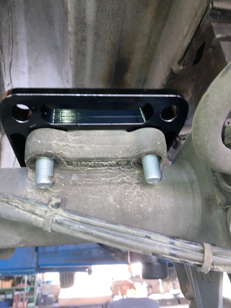

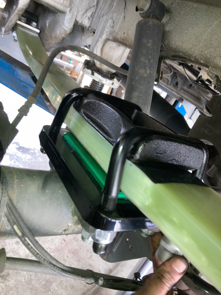

Servus,
gestern um 16Uhr war ich beim TÜV um die Federn einzutragen und auch gleich HU/AU.
Die Eintragung erfolgte genau wie im Vorfeld besprochen.
Mit all den neuen Schrauben machte es ein gutes Bild.

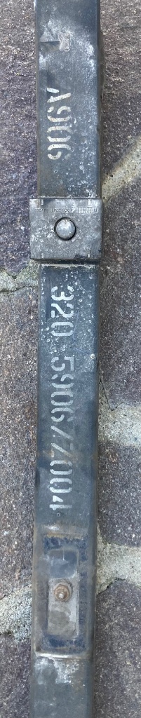

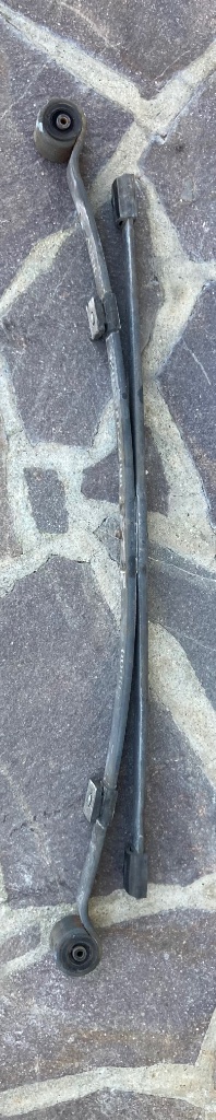

Fakten:
Meine alte Stahlfeder wiegt 23kg (A906 320 5906ZZ004).
23x2=46-2x2KGAdapterplatte-2x8,4kg GFK Federn =25kg
Macht bei mir eine Gewichtseinsparung von ~25 kg.
Das Radhaus = Karrosserie wanderte 2,5-3cm nach oben.
Morgen hohl ich die Papiere und dann geht´s zur Zulassung.
Zum Fahrgefühl kann ich nur sagen, dass es sich besser anfühlt. Aber ich denke es ist reine Einbildung, weil ja die Hinterachse jetzt mehr Weg zum federn hat bis sie am Gummi aufliegt. Somit keine objektive Meinung hierzu.

Servus Anton und Martin,
ich bin seit dem Umbau jetzt ca.3000km gefahren. Immer 500km hin und zurück über teils schlechte Ungarische oder wie gestern erst, kroatische Straßen. Großteil aber Autobahn.
Mein Fazit ist, dass sich der Umbau für mich in zweierlei Dingen geloht hat. Zum einen hab ich 25Kg weniger auf der Waage und damit mein Ziel von 3570kg erreicht. Zum anderen kommt die Karosserie durch die Adapterplatte um 27.7mm weiter nach oben und neutralisiert somit die C15 Tieferlegung. Diese 27.7mm sind, durch eine höhere Blattauflage, beliebig nach oben erweiterbar...80mm,90mm.
Ich bilde mir ein, dass die GFK-Blattfeder eine höhere Federrate haben muss, weil das harte Durchfedern der Hinterachse jetzt weicher, und der Fahrkomfort besser ist.
Nur um diese These zu untermauern, wollt ich jetzt auch kein Data recording an den Sprinter basteln
Da es mir in erster Linie um die Machbarkeit der Sache ging, lag der Fokus nie beim geldverdienen. Und mal ehrlich, sind doch allein schon die Teilekosten recht hoch, und das für (nur) 25Kilo Einsparung.
Ich frag jetzt mal meinen Spezl mit der Fräserei, nach Preis und Termin. Und bei Gelegenheit beim TÜV-Prüfer.
