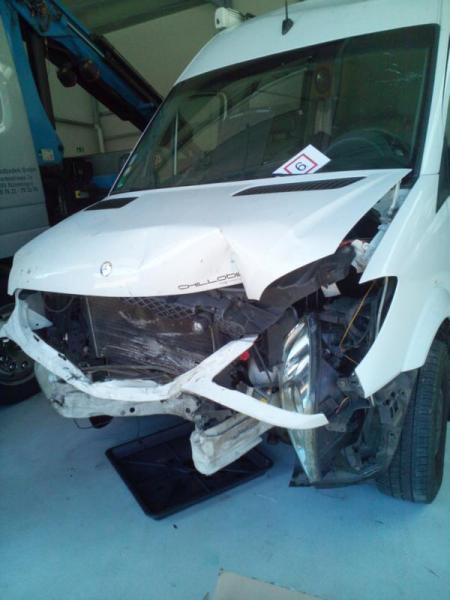

ich hatte am 13.6.2017 einen Frontalunfall so mit ca. 60-80 km/h pro Fahrzeug.
Mein Stahlausbau hat komplett standgehalten ( leichter Verzug im Schrank ).
Und das wichtigste die Gasflaschen waren genau da wo sie hingehörten.
Also das mit Holz sollte man sich nochmals überlegen!!
